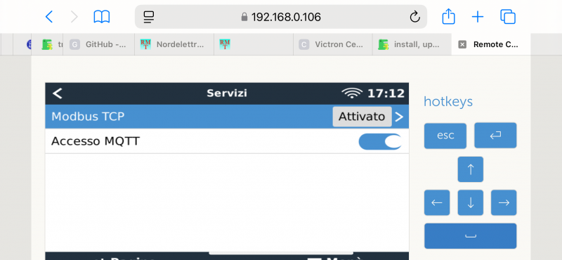

Nulla da fare per la presa Tasmota, pensavo non andasse bene la precedente quindi per provare ho preso una NOUS A8T niente, no c'è verso, la Tasmota non si connette al Raspberry pur avendo inserito correttamente l'indirizzo IP in Host MQTT. Ciro.
domanda stupida, ma in Settings->Services hai abilitato MQTT Access?

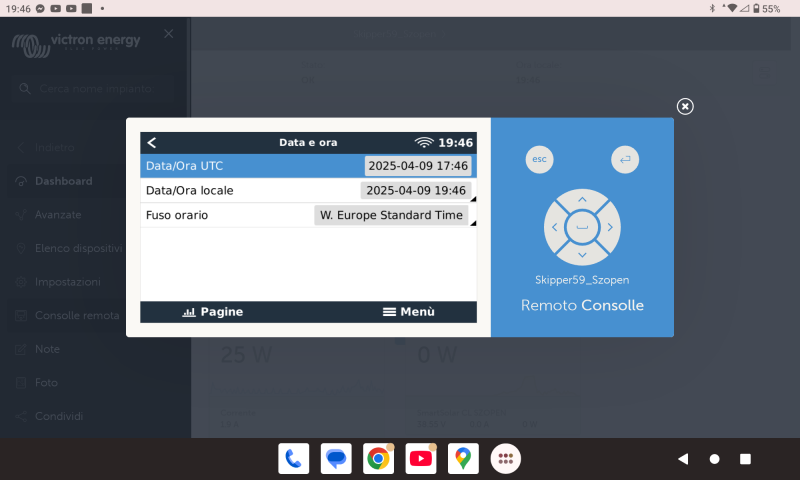

Altra domanda per il raspberry, c'è un addon che va a sistemare data e ora usando ntp? ogni volta che riavvio mi ritrovo nel 2022.
Se ti riferisci a questo si.
Data e ora funzionano perfettamente.
Ciro.

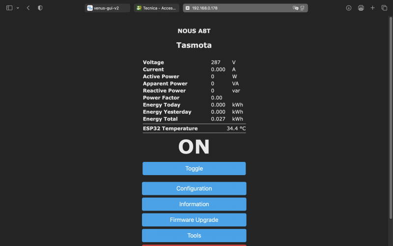

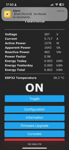

Anche il fatto che la presa legge 287V non mi convince molto
il resto del sistema funziona regolarmente
rimane da capire perché alla tasmota viene negato l’accesso via MQTT.
Ciro.

In risposta al messaggio di Szopen del 09/04/2025 alle 17:14:48
Se ti riferisci a questo si.  Data e ora funzionano perfettamente. Ciro.
mentre è attivo data e ora vanno bene, ma ad ogni riavvio mi ritrovo la data di default del 2022, il raspberry non ha un orologio interno e non ho trovato il comando ntp in venus-os

Anche il fatto che la presa legge 287V non mi convince molto il resto del sistema funziona regolarmente  rimane da capire perché alla tasmota viene negato l’accesso via MQTT.  Ciro.

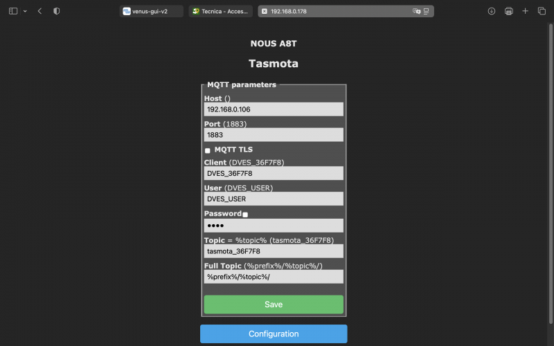

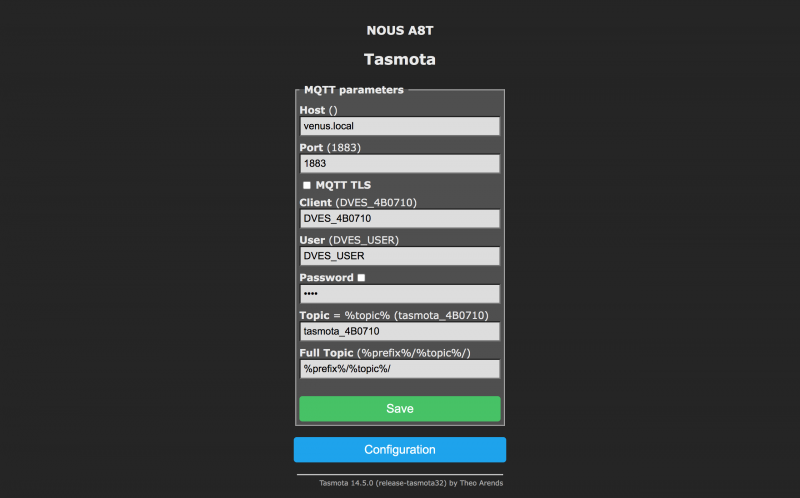

Anche a me dava un valore di tensione che non ci azzeccava per nulla, ho eseguito la procedura di calibrazione presente su Github. Per il resto se interrogata da browser da i valori si consumo ed assorbimento, peccato che non riesca a scriverli sul raspberry anche se mi pare di aver fatto tutto corretto.
Vi allego gli screenshot della mia configurazione, se riscontrate qualcosa di sbagliato scrivetemelo per favore.

In risposta al messaggio di Steu851 del 09/04/2025 alle 18:32:54
Hai provato in impostazioni > Data e Ora in Venus?

Si ho dato un'occhiata su GitHub per la calibrazione, proverò prima a seguire le tue impostazioni se tutto va bene farò anche quella.
Nella tua seconda foto non si legge il Tasmota IP, quale hai messo?

In risposta al messaggio di Szopen del 09/04/2025 alle 19:48:14
Hai provato in impostazioni > Data e Ora in Venus? Ciro.
Per forza, mi tocca rifarle ad ogni reboot

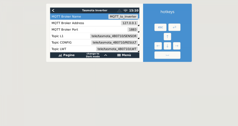

Ciao a tutti provo a fare un riepilogo del funzionamento di entrambi i moduli (in pratica è lo stesso):
- tasmota inverter:
tasmota invia i dati all'mqqt di venus os su uno specifico topic
il driver legge da questo topic e scrive i dati nel sistema
- radio temperature
rtl_433 legge i dati dai sensori e invia all'mqtt di venus os su uno specifico topic
da quel che leggo ci sono problemi di configurazione:
- tasmota inverter:
verificare che gli indirizzi ip di tasmota, mqtt venus (lasciare 127.0.0.1) siano corretti
verificare che i topic siano corretti (usate mqtt explorer per vedere quale sia esattamente il topic)
- radio temperature:
verificare che rtl_433 rilevi autonomamente i sensori e invii i dati all'mqtt (usate mqtt explorer per verificare se i dati arrivano)
verificare che i topic siano corretti (usate mqtt explorer)
se necessario possiamo organizzare in qualche modo una sessione a distanza per verificare insieme queste cose, fatemi sapere anche in privato

Si ho dato un'occhiata su GitHub per la calibrazione, proverò prima a seguire le tue impostazioni se tutto va bene farò anche quella. Nella tua seconda foto non si legge il Tasmota IP, quale hai messo? Ciro.
Ciao, l'ip che ho inserito nella configurazione è quello della presa tasmota (nous tasmota A8T).

Ciao, l'ip che ho inserito nella configurazione è quello della presa tasmota (nous tasmota A8T). Roberto
Purtroppo il mio problema è alla base, cioè configurando MQTT nel software della presa non viene consentito l’accesso all’indirizzo IP dell’host.

In risposta al messaggio di Szopen del 10/04/2025 alle 18:23:30
Purtroppo il mio problema è alla base, cioè configurando MQTT nel software della presa non viene consentito l’accesso all’indirizzo IP dell’host.  Ciro.
che vuol dire che non viene consentito l'accesso?
