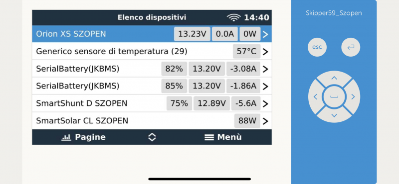

11/07/2023 148
Inserito il 12/04/2025 alle: 06:49:07
In risposta al messaggio di Steu851 del 11/04/2025 alle 18:44:04
Purtroppo sul camper non va, cioè, il comando rpi funziona correttamente ma riceve un sacco di dispositivi, in effetti ci sono i i sensori sulle porte e finestre dell'antifurto, i sensori tpms nelle ruote, ed i termometri,
poi 4 dispositivi su ve-direct, ed il sensore della bombola Bluetooth, il raspberry 3B non c'è la fa, ora l'ho portato a casa e spero che il raspberry 4 sia compatibile col display per fare il cambio. Che sia il processore a soffrire lo vedo anche dal fatto che a tratti non è responsivo, perde dei ping e la temperatura è salita di 10° Non so se lo avete notato ma con la gui v2 in configurazione non compare il package manager, quindi bisogna usare la v1 finché si configura
io ho il tuo stesso raspberry con 4 dispositivy ve.direct e 3 sensori temperatura + tank gx e non ho nessun problema.
riesci a vedere l'utilizzo della memoria e della cpu per i vari processi (comando top da console)?
sicuramente raspberry4 dovrebbe andare meglio, il 3 ha solo 1g di ram

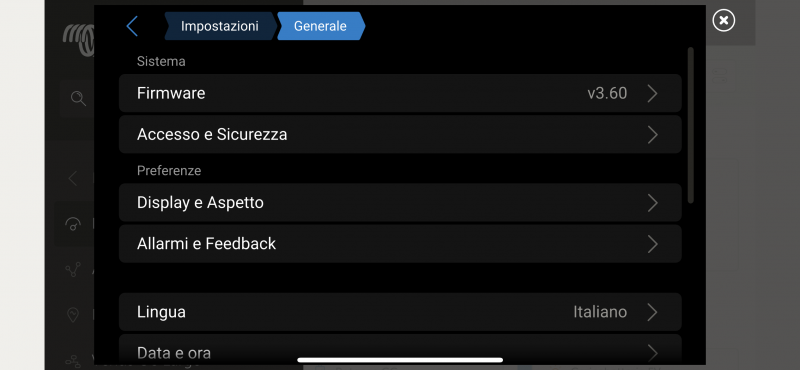

Inserito il 12/04/2025 alle: 15:23:25
Ho scoperto (l'acqua calda) che per passare da interfaccia grafica vecchia a quella nuova quando si usa la console remota basta modificare l'urlo da ip/gui-v1/ a ip/gui-v2/ senza modificare la configurazione.
La nuova é più bella, ma inspiegabilmente non ho né la possibilità di modificare la data né la voce per installare o disinstallare i pacchetti aggiuntivi

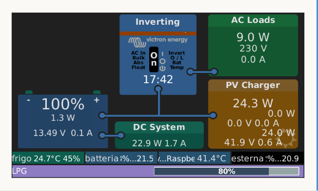

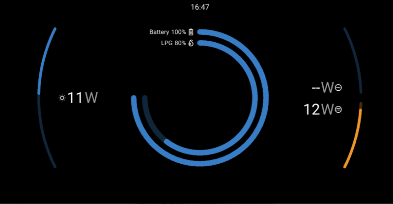

Inserito il 12/04/2025 alle: 19:14:18

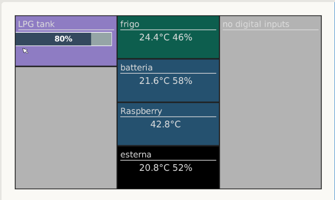

lavoro finito, con RP4 funziona tutto.
Per quanto riguarda data ed ora adesso che è connesso al vrm portal anche se lo spengo poi mostra quella correttavictron-v2-1.png
con la guimod si vede tutto nella schemata principale del display anche con tema scuro
invece da intergaccia web
Modificato da Steu851 il 12/04/2025 alle 19:24:55

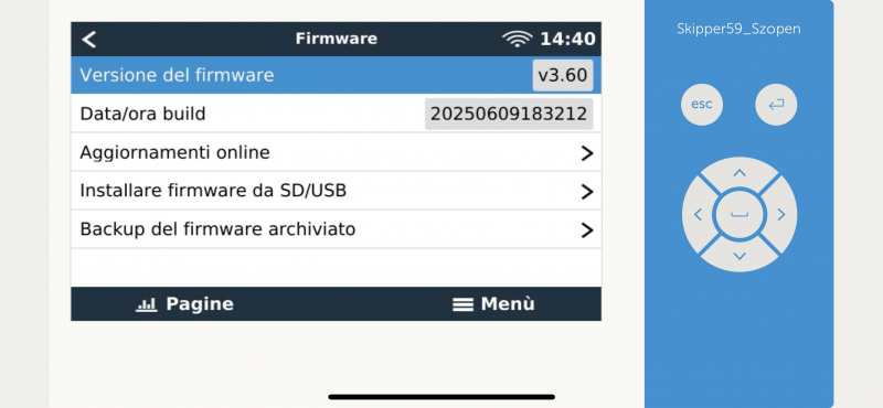

Venus OS 3.6
Mi pare di capire che ci sono delle breaking changes, tipo non funziona più la GUI vecchia sul display del raspberry, ma non funziona ancora quella nuova.
Ho fatto un breve test  la gui sul display non è partita, non ho indagato oltre e sono tornato subito alla 3.55, mi serve che funzioni visto che sono in viaggio.

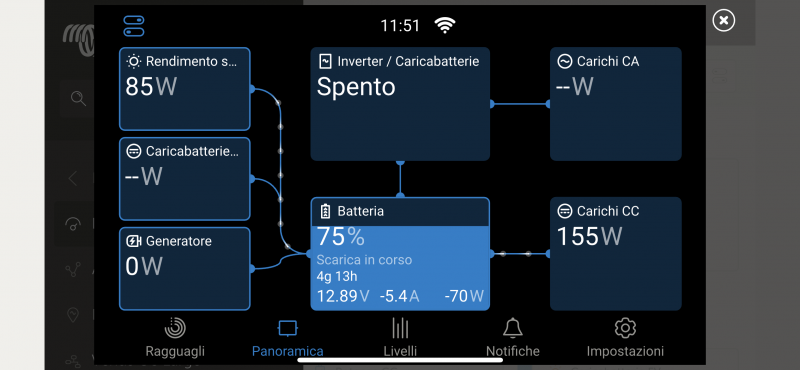

06/09/2019 6995
Inserito il 12/06/2025 alle: 14:44:36
In risposta al messaggio di Steu851 del 11/06/2025 alle 18:47:40
Venus OS 3.6 Mi pare di capire che ci sono delle breaking changes, tipo non funziona più la GUI vecchia sul display del raspberry, ma non funziona ancora quella nuova. Ho fatto un breve test  la gui sul display non è partita, non ho indagato oltre e sono tornato subito alla 3.55, mi serve che funzioni visto che sono in viaggio.
A me funzionano entrambe le gui.

27/08/2018 3118
Inserito il 12/06/2025 alle: 17:12:25
In risposta al messaggio di Szopen del 12/06/2025 alle 14:44:36
A me funzionano entrambe le gui.  e sono usciti anche gli aggiornamenti per i singoli dispositivi da eseguirsi in VictronConnect.  Ciro.
Mi riferisco al display touch del raspberry, dalla pagina web ha funzionato anche a me, per fortuna, così son riuscito a tornare alla versione precedente.
