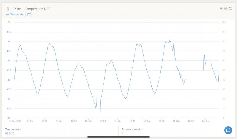

Ciao, la CPU non è mai andata oltre 46°C, in merito alla SD, credi sia meglio riscriverla completamente ?
Che test potrei fare per verificarla ?
Sul pc ho tutto salvato all’ultima versione funzionante.

Ecco l’andamento di 7 giorni della CPU.

Ciao, la CPU non è mai andata oltre 46°C, in merito alla SD, credi sia meglio riscriverla completamente ? Che test potrei fare per verificarla ? Sul pc ho tutto salvato all’ultima versione funzionante.
Per quello che vista, visto che basta una sd da 8 giga, ne comprerei un'altra

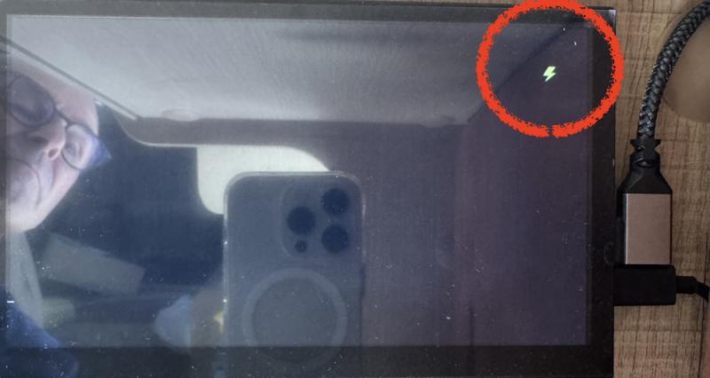

Ciao a tutti, allora condivido con voi la risoluzione del problema del Raspberry che si "pianta" e riavvia da solo: da alcune settimane mi era comparso nell'angolo a dx dello schermo un piccolo simbolo a forma di fulmine a cui non avevo dato alcun peso considerato che non vi era alcun altro avviso, la foto è questa.
Bene, il mio valente apprendista perito informatico, a cui non avevo mai detto nulla di questo simbolo, quando lo ha visto ha subito capito che era un avviso di Raspberry per tensione/corrente insufficiente. Infatti ragionandoci i guai iniziarono quando collegai sempre accese 2 ventoline di raffreddamento installate sulla scocca di RPI. Diviso l'alimentazione fra RPI e ventoline con un secondo alimentatore è una settimana che va senza perdere un colpo.

cui non avevo dato alcun peso considerato che non vi era alcun altro avviso, la foto è questa. Bene, il mio valente apprendista perito informatico, a cui non avevo mai detto nulla di questo simbolo, quando lo ha visto ha subito capito che era un avviso di Raspberry per tensione/corrente insufficiente. Infatti ragionandoci i guai iniziarono quando collegai sempre accese 2 ventoline di raffreddamento installate sulla scocca di RPI. Diviso l'alimentazione fra RPI e ventoline con un secondo alimentatore è una settimana che va senza perdere un colpo.
Strano, io ho il simbolo da sempre, ma uso un convertitore 12V-Usb da 3 A, ho una ventolina collegata ai pin 5V sul connettore a pettine, ho aggiunto una prima scheda usb 4xVe direct, poi il ricevitore 433 Mhz per I termometri, una seconda scheda 4x ve direct {3 porte USB occupate) e non ho mai avuto problemi di reset
Comunque grazie farò qualcosa al rientro a casa

Strano, io ho il simbolo da sempre, ma uso un convertitore 12V-Usb da 3 A, ho una ventolina collegata ai pin 5V sul connettore a pettine, ho aggiunto una prima scheda usb 4xVe direct, poi il ricevitore 433 Mhz per I termometri, una seconda scheda 4x ve direct {3 porte USB occupate) e non ho mai avuto problemi di reset Comunque grazie farò qualcosa al rientro a casa
Ciao potrebbe essere il convertitore USB 5-12V, verificalo appena puoi, io utilizzo una normale presa USB per alimentare il Raspberry, la ventola e' collegata esattamente come nel tuo ma, non ravvisato mai problemi.
