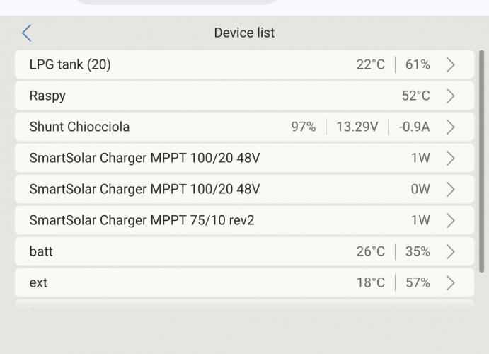

ciao, collegandomi direttamente al raspberry vedo questo
Quindi il raspberry non vede i dispositivi.

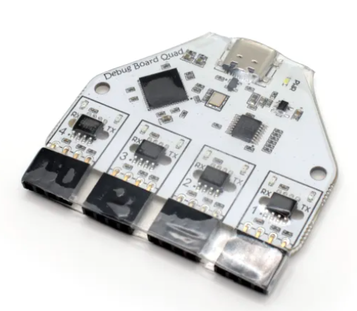

Spero che tu abbia preso quella coi cavi jst (quelli bianchi) e non quella in foto, comunque è quasi sicuramente un problema di cavi

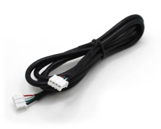

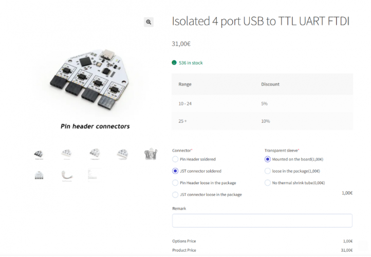

ho preso questi e probabilmente sono quelli sbagliati ma sono quelli che mi ha consigliato il venditore
e questa è l'interfaccia sempre consigliata dal venditore

ho preso questi e probabilmente sono quelli sbagliati ma sono quelli che mi ha consigliato il venditore e questa è l'interfaccia sempre consigliata dal venditore

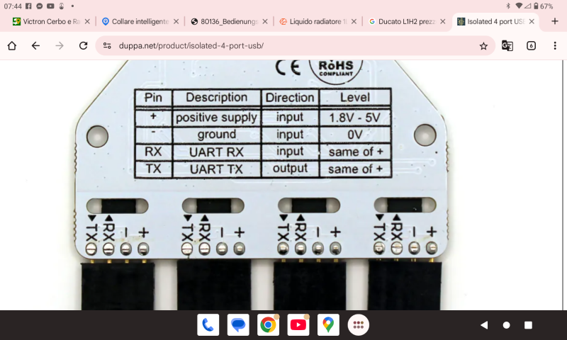

Ciao, verifica i collegamenti dei fili, dietro l'HUB sono serigrafate le posizioni dei contatti, queste:

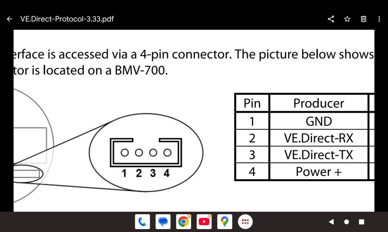

Le posizioni delle connessioni alle porte VE.Direct sui dispositivi invece sono queste:
Nel caso puoi togliere un bel po' di guaina dai cavetti per poterli tagliare, risaldarli correttamente, prevedi di proteggere i singoli cavetti risaldati assieme con un po' di guaina termostringente, si mischieranno i colori ma fregatene, l'importante è che comunicano.
Ricorda che TX dell'HUB va collegato a RX del Victron mentre il TX del Victron va collegato allo RX dell'HUB, per gli altri 2 positivo con positivo e negativo con negativo, ovviamente.
Il venditore ha fatto casino.
Poco serio da parte sua.
https://www.duppa.net/new-conve...
Come puoi leggere qui la versione della schedina che avresti dovuto prendere, coi connettori jst, è uscita di produzione, sostituta da un nuovo prodotto, questo
https://www.duppa.net/product/u...
Che è quello che avresti dovuto prendere.
Ora sono chiusi per ferie, vedi tu se modificare i cavi o tentare di farti sostituire la schedina quando riapriranno. Sono a Torino, quindi la cosa dovrebbe essere veloce.

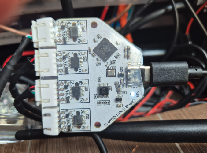

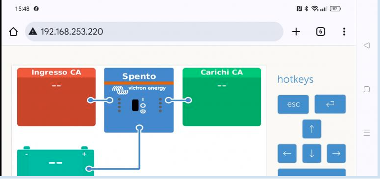

Ciao a tutti, domani contatterò il venditore, nel frattempo ho fatto la foto con VenusOS in funzione e connesso all'hub Victron.VE ed i cavi connessi alle apparecchiature, ma continua a non funzionare
Quella in questa foto è la scheda giusta, anche i cavi sembrano corretti, a questo punto rimane da provare il downgrade di VenusOS alla 3.55.
Non guardare il portale, ci possono essere altri problemi se non dialoga, collegati all'ip del raspberry, nella prima pagina del setup c'è la voce device list e devi vedere le periferiche collegate
http://ipdelraspberry/gui-v2/

grazie, mi sembrava strano che mi avessero inviato i componenti sbagliati in quanto gli avevo specificato l'uso che ne avrei fatto, a questo punto non mi rimane che installare sul raspberry una versione precedenti, ti terrò informato visto il tuo interessamento, ciao

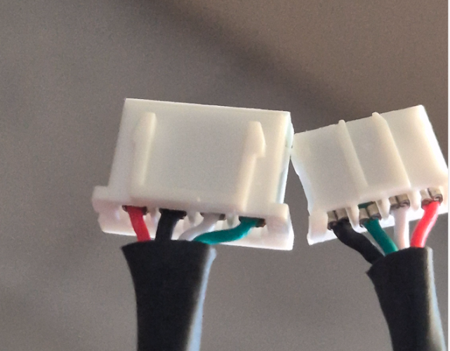

Hai controllato gli "incroci" dei cavi?
Per me il problema e' solo quello, assicurati che i TX dell'HUB vadano agli RX del Victron, viceversa gli TX dei Victron vadano agli RX dell'HUB, in precedenza ti avevo postato lo schema delle connessioni, se puoi, metti una foto dove si vedono bene i 2 connettori di uno dei cavetti che hai comprato.
Questo della foto che hai postato ad esempio, non va bene.
Utilizzo ad oggi la versione 3.64 senza avere problemi di comunicazione.

Hai controllato gli incroci dei cavi? Per me il problema e' solo quello, assicurati che i TX dell'HUB vadano agli RX del Victron, viceversa gli TX dei Victron vadano agli RX dell'HUB, in precedenza ti avevo postato lo schema

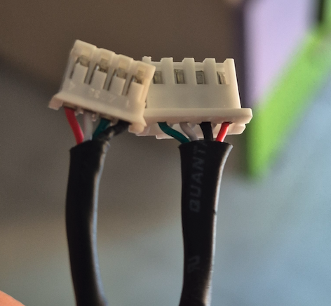

delle connessioni, se puoi, metti una foto dove si vedono bene i 2 connettori di uno dei cavetti che hai comprato. Questo della foto che hai postato ad esempio, non va bene. Utilizzo ad oggi la versione 3.64 senza avere problemi di comunicazione. Ciro.
Grazie Ciro, oggi vado a fare una foto dei cavi collegati e vi faccio sapere, buona giornata
10/01/2019 2372
Inserito il 18/08/2025 alle: 11:20:12
Ciao questo è il cavo
