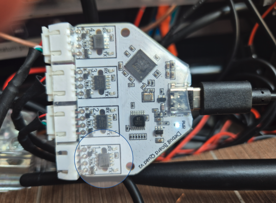

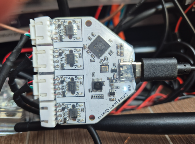

Ciao, prima di tutto vi ringrazio per l'interessamento ed il supporto e vi elenco la situazione attuale  nel mio camper :
Modem Router Teltonika RUT950 con sim attiva
Raspberry pi4 con installato Venus OS ver. 3.60 collegato al RUT950 tramite cavo ethernet
Duppa
3 cavi
cavo di alimentazione collegato direttamente ad una porta usb A del raspberry e la Type C all'interfaccia UART (led bianco acceso)
i tre cavi VE.Direct collegano Victron MPPT 100/30, Victron Orion XS e Vicntron Shunt 500A nelle relative porte

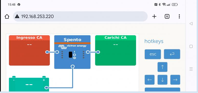

l'app Victron Connect vede tutti i dispositivi compreso il Raspberry dal quale identifico IP locale e quando mi connetto non vedo nulla
dove sbaglio?

Le cose che hai fatto sono giuste, l'hub non comunica con le periferiche, se lo facesse vedresti i led lampeggiare.
Come ho già scritto secondo me i casi possono essere solo 3
- la porta USB del raspberry non funziona, non ho letto se la hai cambiata, nel caso fallo e riavvia (da menù impostazioni)
- la versione 2.6 di Venus os non gestisce l'hub, cosa che pui verificare facendo il downgrade alla 2.54, a me la 2.6 non attiva il display del raspberry e sono ritornato indietro (per fortuna c'è l'opzione) farò ulteriori indagini una volta rientrato
- l'hub non funziona, devi sentire il produttore

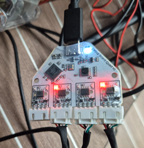

E come, di grazia? Ci sono solo led che lampeggiano al passare dei dati ed ha già detto che lato usb-c lampeggia
ma se comunica dovrebbero accendersi questi led?

Si, esatto

I led lampeggiano perché attraversati da una tensione circolante lungo i contatti RX e TX cui gli stessi sono collegati.
Per fare una prova bisognerebbe alimentare l'hub avendo cura di interrompere temporaneamente il cavetto rosso.

Ma se ti colleghi al raspberry, non al portale, vedi i dispositivi?  Io comunque sono rimasto alla 2.53, con la 2.6 non mi funziona il display touch del raspberry (collegato diretto tramite flat) sono tornato indietro e non tocco più nulla finché sono in viaggio.
Idem anche io.

perdonatemi se vi ho disturbato, ma vista la mia età la demenza senile avanza inesorabilmente laugh, avevo invertito i cavi di alimentazione del Raspberry con quello dell'hub VE.Direct il quale non trasmetteva i dati ma solo l'alimentazione, e qualcuno lo aveva ipotizzato, grazie ancora a tutti

Quindi mi confermi che funziona con la 2.6, bene, sarà solo da verificare il funzionamento del display
