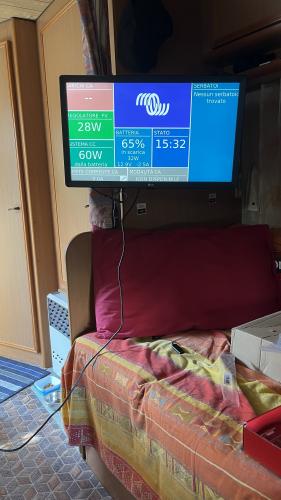

Ho risolto e mi funziona tutto (tranne ovviamente la guiV2 sul display del raspy) con la versione 3.65.
Evidentemente gli upgrade alla 3.6 e ritorno indietro alla 3.55 avevano corrotto qualche file, ho ricominciato da zero su una nuova sd e funziona tutto incluse le guimods.
​​​​​​Io comunque preferisco la V1 con le mods

Vedo che hai aggiornato alla 3,65, per la visualizzazione tramite collegamento HDMI su un monitor o un TV esterno servono alcune installazioni, piu tardi ti metto una schermata di riferimento. Ciro.
Utilizzo un monitor ed ho configurato VenusOS per usarlo, semplicemente come ampiamente documentato nella community victron funziona a solo l'interfaccia classica non la nuova v2, non essendo l'acceleratore grafico del raspberry supportato.
Ma mi va bene così, preferisco la vecchia grafica.

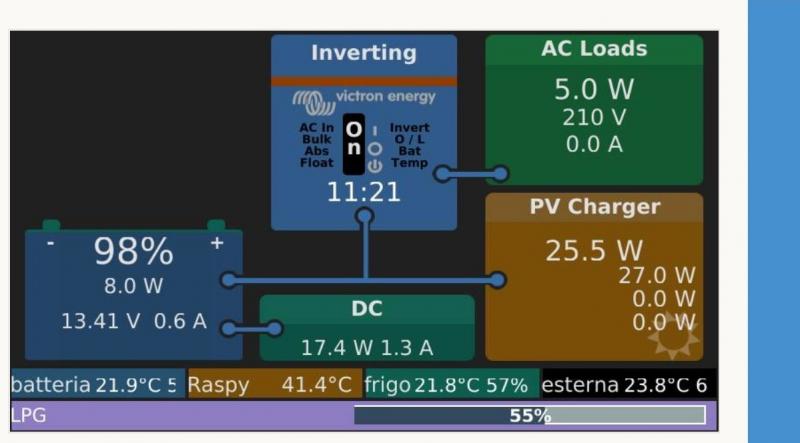

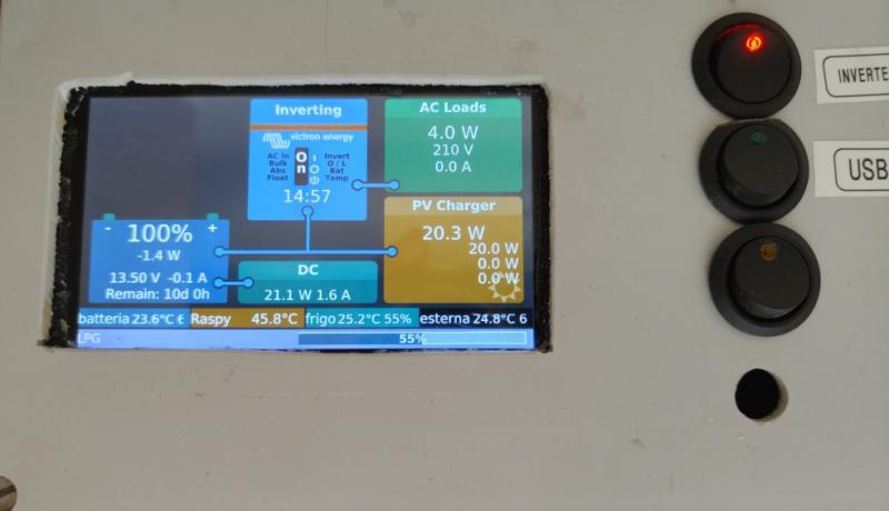

Io mi trovo benissimo, ho speso meno di te comprando un raspberry pi4 usato a cui ho collegato il suo display touch da 4 pollici.
Oltre ai termometri, ho collegato un sensore ad ultrasuoni mopeka per visualizzare anche il livello della bombola del gas,
Ti consiglio se non li hai già di montare i dissipatori sui chip del raspberry.
Unico difetto è il consumo elettrico, tra raspberry, display, router e telecamera ho 0,9A di assorbimento fisso, fanno più di 20 Ah al giorno.

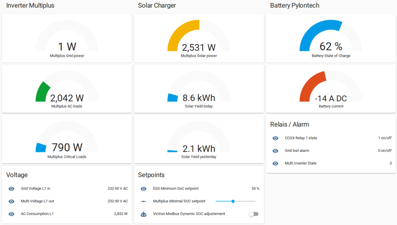

Ciao a tutti, attualmente ho un Raspberry Pi4 con installato Venus OS e funziona correttamente, sia in locale che in remoto, ma volendo utilizzare una sola applicazione sto "studiando" Home Assistant con integrazione delle apparecchiature Victron tramite ESP32, qualcuno ha già provato?

Ciao a tutti, attualmente ho un Raspberry Pi4 con installato Venus OS e funziona correttamente, sia in locale che in remoto, ma volendo utilizzare una sola applicazione sto studiando Home Assistant con integrazione delle apparecchiature Victron tramite ESP32, qualcuno ha già provato?
Ho home assistant a casa, su un raspberry pi5, mi srmbra meno stabile di VenusOS, mediamente 3 aggiornamenti al mese e o si rompe qualche integrazione o decidono di cambiare la sintassi di qualche comando e bisogna metter mano per farlo funzionare, è un bel giocattolo dalle possibilità infinite ma sul camper preferisco VenusOS, che comunque con nodered permette di fare automazioni complesse, devo studiarmelo.
