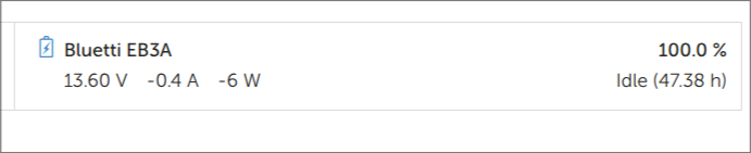

Inserito il 11/03/2026 alle: 12:05:13
Ho scritto un'integrazione per le power station bluetti (testata con la mia EB3A)
pr chi volesse provarla qui trovate il codice:
https://github.com/mebitek/Blue...
