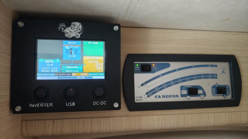

Inserito il 02/07/2026 alle: 11:30:18
IMG20260702113059.jpgCon la versione 3.7 di VenusOS ci sono parecchie novità: ora è supportato anche RPI5 anche se con quello che costa ora non so quanto sia conveniente, cosa molto interessante è disponibile finalmente la nuova GUI su diplay touch, inoltre ci sono alcune semplificazioni nell'installazione, per cui vale la pena creare una nuova guida aggiornata.
Visto i grossi cambiamenti suggerisco se possibile di ripartire da una immagine pulita anzichè aggiornare.
Il download dell'immagine si fa da qui
https://updates.victronenergy.c...
scegliendo la cartella relativa al rpi che si utilizza
Per creare la SD consiglio il tool ufficiale Raspberry Pi imager e come sd consiglio una Sandisk High Endurance da 32 GB, è progettata per la videosorveglianza quindi veloce e garantisce un maggior numero di cicli lettura scrittura, ma costa un po' di più.
Scegliere il modello corretto di raspberry e poi l'ultima voce in basso "usa immagine personalizzata"
Come display touch ho preso su aliexpress questo
https://a.aliexpress.com/_EuGbuho
la versione da 5' si porta a casa con circa 35 euro, con le nuove norme doganali arriva in 10-15 giorni, senza costi aggiuntivi, da verificare la nuova tassa sui piccoli pacchi;  ci sono anche le versioni da 4.3 e da 7', per il 5' ho progettato e stampato un case da stampare in 3D, se interessa a qualcuno posso mandare il file.
Visto i costi raggiunti dai Raspberry il Pi3 risulta adeguato, per lo meno usando la vecchia gui, però c'è da tener conto che come annunaciato da Victron la vecchia interfaccia verrà dismessa. Acquistare oggi un PI5 nuovo, più le intefacce ve-direct e se si deve collegare un multiplus anche l'interfaccia ve-bus rende la cosa poco conveniente rispetto al Cerbo originale.
Una volta inserita la SD ed alimentato tramite porta USB-C (pi4 e 5) o micro USB (pi3) parte subito con la vecchia GUI. Apro una parentesi, non so se sia il mio PI3 danneggiato ma alimentandolo tramite Micro-USB compare sempre in alto a destra il simbolo del fulmine giallo che significa tensione bassa, l'unica soluzione nel mio caso è stata alimentarlo dal connettore GPIO, cosa un po' rischiosa perché si salta il fusibile integrato sulla scheda.
Selezionata la lingua si va ad impostare la rete Wifi preferibilmente con IP manuale in modo da poterlo facilmente connettere sia con interfaccia web che via ssh, impostare anche il fuso orario, l'ora la prende in automatico.
Abilitare remote console.
Per abilitare ssh aprire una console remota sul pc (saltare la presentazione della nuova gui) in Impostazioni -> Generale -> Livello di accesso, anche se sembra già impostato selezionare Utente e installatore (chiede una password è ZZZ) dopo di che tenere premuta la freccia a destra finchè non compare l'accesso Superuser  impostare la password di root ed abilitare SSH on LAN.
Riavviamo col comando reboot
Su Pi5 dovrebbe partire subito la nuova GUI, su Pi3 e Pi4 bisogna abilitarla a mano.
Collegarsi in ssh con utente root e password quella che abbiamo appena impostato.
Verifichiamo se ci sono aggiornamenti di sistema col comando
opkg update
installiamo la nuova GUI (SCONSIGLIATO SU Pi3, rallenta parecchio)
opkg install gui-v2
abilitiamo la nuova interfaccia al boot
opkg install start-gui-v2
dovrebbe ripartire il tutorial portarlo alla fine e finalmente la nuova interfaccia grafica sarà disponibile anche sul display touch e non solo via web da remote console.
Per tornare alla interfaccia classica
opkg install start-gui-v1
Il resto della guida è relativo all'interfaccia classica.
Se serve ruotare il display di 180° collegarsi in ssh ed editare il file /u-boot/config.txt
nano /u-boot/config.txt ed aggiungere in fondo alla sezione [All]
display_lcd_rotate=2
dtoverlay=rpi-ft5406,touchscreen-inverted-x=1,touchscreen-inverted-y=1
salvare con i comandi ctrl o, invio, ctrl x
Non installare il package RpiDisplaySetup perché non è necessario e fa rallentare
Da qui in avanti le istruzioni sono comuni per tutte le versioni, incluso il Cerbo Victron.
Installiamo setup helper scaricandolo da qui e copiandolo su una chiavetta usb formattata.
https://github.com/kwindrem/Set...
Inseriamo la chiavetta in una porta e riavviamo (Menù -> Settings -> General -> Reboot? doppio click)
In fondo al menù settings è apparsa la voce Package manager (potrebbe metterci un po', bisogna avere pazienza specie con rppi3)
In GitHub check frequency lasciare Never
abilitiamo autoinstall packages
clicchiamo su inactive packages e andiamo ad installare i seguenti pacchetti facendo doppio click sul nome del pacchetto e successivamente su Proceed
-Shutdown monitor (abilita il comando shutdown per spegnimenti corretti)
-RpiTemperature  (Solo per RPI) (non serve se si usa RadioTemperature di Mebitek)
N.B. : il pacchetto RpiDisplaySetup non è più necessario e su Rpi3 rallenta molto
ShutdownMonitor:
nel menù general compare shutdown: quando si spegne il display aspettare 30 secondi e togliere alimentazione.
-RpiTemperature: se si usa RadioTemperature di Mebitek non serve perché già presente nel pacchetto.
In menù comparirà la temperatura della CPU del raspberry non dovrebbe superare i 60° -65°oltre i quali va migliorato il raffreddamento, ci sono appositi dissipatori e sarebbe meglio aggiungere anche una ventolina
-GuiMods permette di visualizzare e personalizzare le schermate, ma nelle ultime versioni sparisce lo spegnimento a tempo del display e la regolazione della luminosità.
Se si vogliono leggere i termometri radio installare RadioTemperature di Mebitek
in Package manager cliccare su Inactive packages poi su new (doppio click)
package name : RadioTemperature
GitHub user  : mebitek
GitHub branch: master
Proceed (2 volte)
una volta selezionati i pacchetti tornare su GitHub check frequency e selezionare Once, verrà fatto il download e l'installazione.
Per leggere i termometri occorre un ricevitore e bisogna  configurare i file rpi.conf e radio_temperature_config.ini inserendo i parametri per i propri sensori, visto che il termometro Dresser con 4 temperature e 3 sensori esterni e piuttosto diffuso posso fornire i miei file.
Maggiori informazioni negli interventi di mebitek a partire da pagina 8

Sto anche valutando una alternativa per avere un display sempre visibile con stato della batteria, corrente in entrata ed uscita, utilizza un economico ESP32 e si collega via Bluetooth ai dispositivi Victron, se risulterà valido ed interessa farò un ulteriore post, lo sto provando perché mi piacerebbe avere un display sul cruscotto visibile mentre viaggio, che non sia uno smartphone dotato di batteria e che non necessiti di procedure di shutdown ma possa collegarlo alla presa accendino sotto chiave.raspberry(1).jpg
