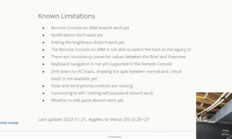

Grandi cambiamenti in vista, nuovo firmware (ancora in beta) per il cerbo con una nuova interfaccia grafica totalmente rivista.
Se qualcuno ha voglia di provarlo posti qui le impressioni

Non è l'app victron connect ma l'interfaccia grafica del cerbo, con un tema scuro e indicatore tondo
Questo è il primo video che ho trovato, la grafica è effettivamente più moderna. Per chi usa da tempo il raspberry, per fare gli aggiornamenti si possono fare live come col cerbo originale o bisogna tirar fuori la sd e riscriverla da pc?
https://youtu.be/gGCxxiSB1lc?si...

Non è l'app victron connect ma l'interfaccia grafica del cerbo, con un tema scuro e indicatore tondo  Questo è il primo video che ho trovato, la grafica è effettivamente più moderna. Per chi usa da tempo il raspberry, per fare gli aggiornamenti si possono fare live come col cerbo originale o bisogna tirar fuori la sd e riscriverla da pc?
Non so a che punto siano arrivate le release beta ma, con quella del video in pratica non funziona quasi nulla.

Non so a che punto siano arrivate le release beta ma, con quella del video in pratica non funziona quasi nulla. Ciro.
La versione attuale è la 3.50 - 34 e a quanto dice nel nuovo video funziona bene ed è più veloce della vecchia versione
https://youtu.be/4GeVYn-OtVA?si...
E' una versione beta... e non mi sembra funzioni cosi bene, però, visto che l'inglese lo mastico poco... potrei sbagliare...crying
