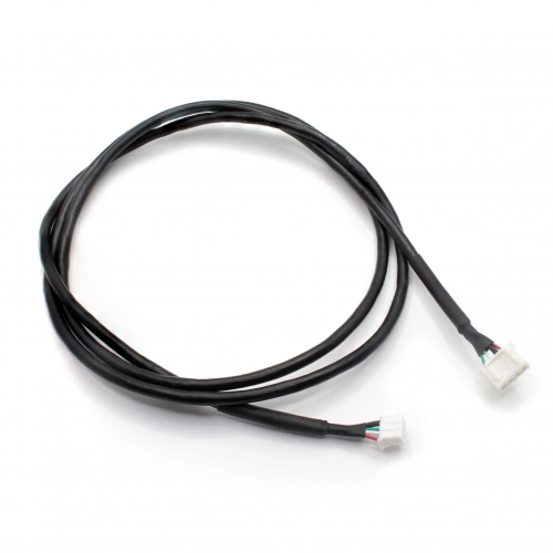

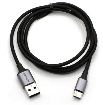

Ciao a tutti, ieri ho rispolverato un Raspberry pi 4 REV. 1.2 e dopo varie peripezie (non funzionava in quanto era installata una ventola Fan Shin che probabilmente essendo inserita sui GPIO gli dava fastidio) sono riuscito ad installare Venus OS e dopo innumerevoli tentativi, sia con Android che con IOS) ho connesso lo smartphone tramite Victron Connect e tutto sembra funzionare anche l'accesso remoto da portale VRM, ora dovrei ordinare il convertitore USB isolato a 4 porte a TTL UART FTDI
i cavi JST VE.Direct
ed il cavo USB tipo C
spesa circa 50€ senza contare il Raspberry e ho il Cerbo GX fatto in casa laugh
