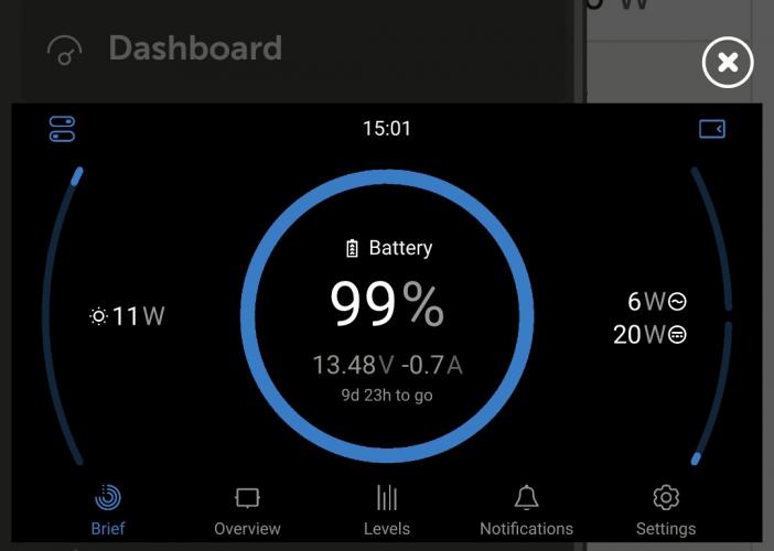

Ho fatto l'aggiornamento alle versione 3.5 di Venus os,
Prima cosa da segnalare, quando dice che fa il download in realtà scarica solo una parte penso un diwnloader, quando dice che sta installando in realtà scarica Venus ed ha bisogno di una buona connessione internet, come noto dove sono parcheggiato ho una connessione scarsa con Tim e non andava a buon fine, senza però fare danni ho collegato il raspberry tramite rete Vodafone ed è andato tutto a buon fine.
La nuova interfaccia grafica è presente solo sulla remote console, e va attivata nel menù display & languages (uso Inglese come lingua perché la maggior parte delle informazioni reperibili in rete sono in inglese, tre che per deformazione professionale).
Sullo schermo c'è ancora l'interfaccia classica, per lo meno nella mia installazione, fatemi sapere com6si comporta la vostra.
​​​Quello che balza all'occhio è che non è più necessario girare lo schermo ma si visualizza anche col telefono verticale,
Edit: pare non sia ancora supportato il mio schermo da 4,3"
Edit 2: Col nuovo firmware la console remota mi funziona bene ed è molto più fluida, ho letto commenti simili sul forum victron

Ho aggiornato da remoto, ho il camper in officina, ma il problema grosso, cioè l'incompatibilitá della nuova veste grafica col display del raspberry non sembra risolta, devo però verificare se riavviando in presenza appare la domanda che fa scegliere l'interfaccia.
La remote console è quella nuova già dalla 3.5, che preferisco col tema Light, ma con la telecamera di sorveglianza vedo il display ancora con la vecchia grafica.

Ho trovato sul forum victron il motivo del mancato funzionamento della nuova interfaccia grafica sul raspberry, il motivo è che la nuova gui necessita di acceleratore grafico, non presente nel raspberry. Ci stanno lavorando ma non è prioritario.

Ho aggiornato adesso alla 3.51 e funziona anche su RPI 4 B 8GB.

Funziona da remote console, non dal display touch di rpi (io ho rpi3b) dove funziona ma si vede ancora con la vecchia grafica
