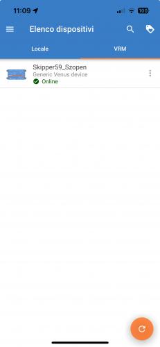

Inserito il 14/01/2025 alle: 19:15:02
Qualcuno ha provato ad usare la nuova app di monitoraggio da installare su dispositivo android?
https://community.victronenergy...
Io sto cercando un vecchio dispositivo, ma appena lo trovo voglio provarla.

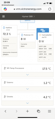

Inserito il 14/01/2025 alle: 20:47:36
In risposta al messaggio di Wibos del 25/12/2024 alle 17:24:19
Eccomi, allora ho trovato la risposta alla mia domada girando in rete:  questo utente ha fatto il video per la configurazione delle comuni sonde di temperatura 1-wire, di seguito il link del tutorial. Il bello di queste sonde che uso anche nel mio lavoro, è che se ne possono aggiungere un gran numero senza difficoltà.
Io ho usato queste sonde di temperatura :DS18B20
Metto una screenshot
Saluti.

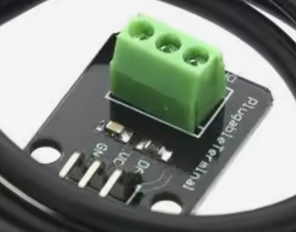

Inserito il 18/01/2025 alle: 15:21:52
In risposta al messaggio di ezio55 del 14/01/2025 alle 20:47:36
Io ho usato queste sonde di temperatura :DS18B20  Metto una screenshot Saluti.
Ciao Ezio, sono come quelle che ho ordinato io: tu sei riuscito a configurarle senza questo accessorio ?
io provai senza di questo ma senza successo.
Hai dovuto scrivere qualche riga di codice o caricare da Github qualche altra cosa ?

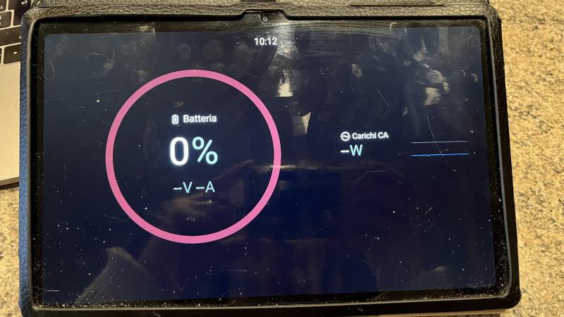

Inserito il 22/02/2025 alle: 11:19:26
In risposta al messaggio di Marcodaru del 23/01/2025 alle 18:19:07
Ciao,ma hai per caso provato?  A me (facendo aggiorna senza usare la chiavetta ma direttamente dal raspberry) non mi funziona...dice new interface ma resta la vecchia
Si, la nuova grafica va impostata nelle impostazioni sul portale VRM, proprio stanotte mi son deciso finalmente di cominciare a far qualcosa, mi mancano (in arrivo settimana prossima) solo gli spinotti per collegare i vari accessori Victron alle rispettive porte VE. Direct, tutta la cavetteria e già pronta, compresi 2 hub a 4 porte (pagati 13,99€ l'uno) al momento ne utilizzerò però solo uno.
Al momento non ho nulla ancora collegato ma funziona anche tramite l'app display wifi postata da Stefano Steu851 qualche post addietro.
Ciro.
