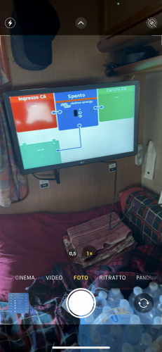

Buone nuove, intanto ho verificato la corretta visione di Venus OS 3.54 a mezzo del Raspberry Pi 4b sul tv LG da 24 pollici, sono appena arrivati i connettori per i dispositivi Victron, stanotte mi metto all’opera.

Io ho installato setuphelper in Venus dopodiché ho scaricato ed attivato Shutdown utile per spegnere il raspberry in caso di manutenzione, poi ho fatto lo stesso con RpiDisplaySetup.
Sul tv tramite connessione hdmi funziona bene.

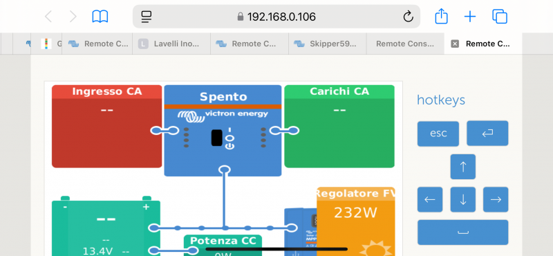

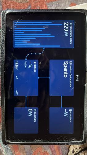

ieri sera non avevo molta voglia ma, poco fa ho fatto un primo cavetto di prova ed collegato prima lo SmartSolar e poi lo SnatShunt.
col regolatore nessun problema, il sistema rilevava gli oltre 200W che arrivavano dai pannelli.
la foto sopra è mostrata tramite la consolle remota ma in rete locale, la foto sotto invece è data dall’ app gxdiplay su tablet Android sempre nella stessa rete.
una cosa mi è sembrata strana, purtroppo mi son dimenticato di fare una foto, quando ho connesso lo SmartShunt nella grafica relativa ai Carichi CC leggevo i watt in negativo, cioè tolti i vari carichi presenti, frigo, luci etc. leggevo ad esempio -165W in pratica erano in negativo.
Non ho capito se funziona proprio così o cosa, i collegamenti sono corretti dato che lo SmartShunt li trasmetteva ed il raspberry li riceveva, dunque?

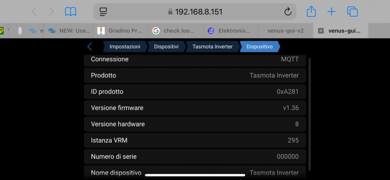

per l'inverter ho scritto un driver per venusos che integra praticamemnte ogni inverter utilizzando un plug tasmota (io uso NOUS A8T pagato 15€ su amazon) tramite MQTT
se siete interessati a provarlo e a dare una mano nei testing vi lascio il mio repository git:
https://github.com/mebitek/Tasm...
come vedete è anche compatibile con Victron Connect (vede l'inverter come un Phoenix 1600) ed è possibile cambiare alcuni parametri come il low battery warining limit ad esempio

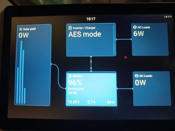

ho anche una domanda: nel primo screenshot lo shunt mostra un -34W (corretto avevo luci accese, router e inverter) ma come mai i dc loads segnano 0?
