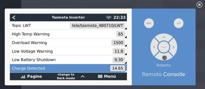

Oggi mi è arrivata la presa, quando la alimenti devi fare delle operazioni per associarla al raspberry o fa tutto da sola ?
mebitek
mebitek
11/07/2023 148
Inserito il 14/03/2025 alle: 22:18:48
In risposta al messaggio di Wibos del 14/03/2025 alle 20:57:49
allora devi prima di tutto associare la presa alla tua rete wifi seguendo le istruzioni della tasmota.
poi in configurazione tasmota devi modificare i parametri mqtt per puntare al raspberry.
a seguire devi configurare il modulo del rasperry come da istruzioni nel repostitory girhub

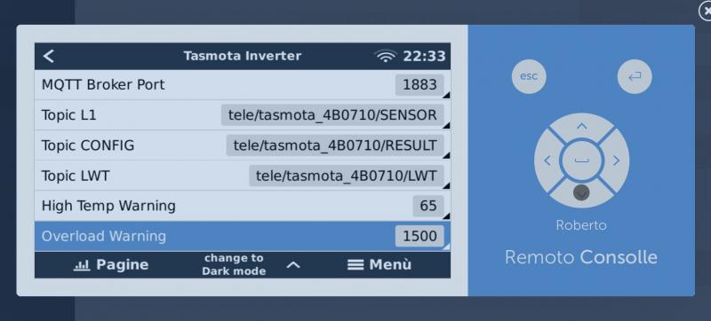

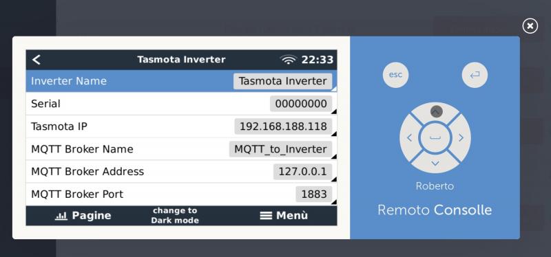

allora devi prima di tutto associare la presa alla tua rete wifi seguendo le istruzioni della tasmota. poi in configurazione tasmota devi modificare i parametri mqtt per puntare al raspberry. a seguire devi configurare il modulo del rasperry come da istruzioni nel repostitory girhub
Bene…..pensavo ad una cosa più semplice. Puoi postare una guida passo passo per fare ciò ? Fino all’associazione della presa alla rete wi-fi ed allo scarico dei file da Github con setup helper ci arrivo, poi no. Grazie per l’aiuto !
mebitek
mebitek
11/07/2023 148
Inserito il 16/03/2025 alle: 08:31:28
In risposta al messaggio di Wibos del 15/03/2025 alle 08:13:25
una volta che hai associato la presa alla tua rete wifi hai ottenuto un indirizzo ip (diciamo 192.168.1.106)
1- apri browser, vai su 192.168.1.106 e accedi alla pagina tasmota della tua presa
2- clicca su configuration -> MQTT
3- in host metti l'indirizzo del tuo raspberry (o cerbo. lo trovi su VictornConnect, locale -> Raspberry. Diciamo 192.168.1.103
4. clicca su save.
5. su tasmota sarebbe una buona cosa calibrare la presa (ci sono le guide sul sito tasmota) e anche cambiare il tempo di invio di messaggi mqtt in modo da avere una visualizzazione in tempo reale dei dati. per fare questo vai sempre su 192.168.1.106 -> tools -> console. Digita: TelePeriod 2 per imposatre l'invio ogni due secondi o inserisci il valore che desideri. in qusta pagina dovresti visualizzare anche i mesaggi che vengono inviati. prenditi nota del topic che dovrebbe essere qualcosa del genere: 08:26:00.041 MQT: tele/tasmota_4B0B98/SENSOR = {
6. ora bisogna configurare il modulo. ti consiglio di accedere alla gui classic da web.
7. apri browser
http://192.168.1.103/gui-v1/
8. settings -> Tasmota Inverter e configura a tuo piacimento. i punti importanti sono: tasmota ip (192.168.1.106) e i tre topic. al punto 5 ti ho detto di prendere nota del topic: tele/tasmota_4B0B98/SENSOR, la parte importante è tele/tasmota_4B0B98/. quindi per i tre topic aggiungi SESOR, CONFIG e LWT in ogni parte.
la configurazione è finita, dovrebbe funzionare tutto.
se riscontri problemi fai sapere che ci guardo

una volta che hai associato la presa alla tua rete wifi hai ottenuto un indirizzo ip (diciamo 192.168.1.106) 1- apri browser, vai su 192.168.1.106 e accedi alla pagina tasmota della tua presa 2- clicca su configuration ->
MQTT 3- in host metti l'indirizzo del tuo raspberry (o cerbo. lo trovi su VictornConnect, locale -> Raspberry. Diciamo 192.168.1.103 4. clicca su save.  5. su tasmota sarebbe una buona cosa calibrare la presa (ci sono le guide sul sito tasmota) e anche cambiare il tempo di invio di messaggi mqtt in modo da avere una visualizzazione in tempo reale dei dati. per fare questo vai sempre su 192.168.1.106 -> tools -> console. Digita: TelePeriod 2 per imposatre l'invio ogni due secondi o inserisci il valore che desideri. in qusta pagina dovresti visualizzare anche i mesaggi che vengono inviati. prenditi nota del topic che dovrebbe essere qualcosa del genere: 08:26:00.041 MQT: tele/tasmota_4B0B98/SENSOR = { 6. ora bisogna configurare il modulo. ti consiglio di accedere alla gui classic da web.  7. apri browser 8. settings -> Tasmota Inverter e configura a tuo piacimento. i punti importanti sono: tasmota ip (192.168.1.106) e i tre topic. al punto 5 ti ho detto di prendere nota del topic: tele/tasmota_4B0B98/SENSOR, la parte importante è tele/tasmota_4B0B98/. quindi per i tre topic aggiungi SESOR, CONFIG e LWT in ogni parte.  la configurazione è finita, dovrebbe funzionare tutto.  se riscontri problemi fai sapere che ci guardo
Grazie per la preziosa guida, la settimana entrante la configurerò e ti saprò dire.
Grazie.

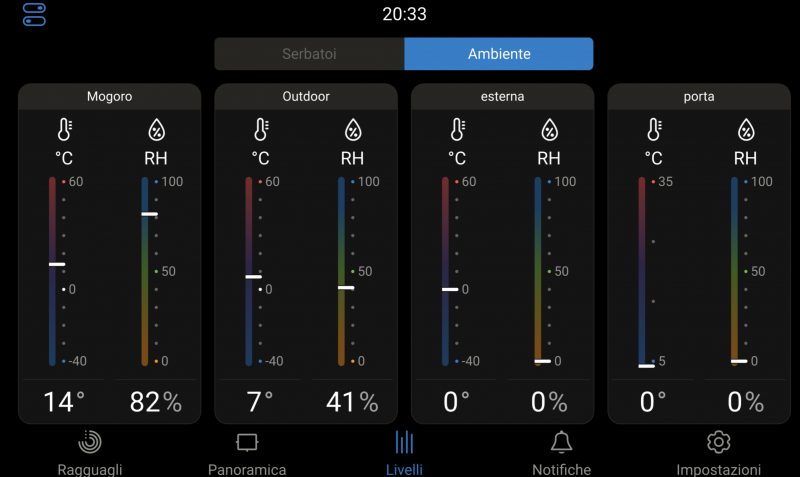

sulla mia pagina github ho aggiunto un altro modulo (RadioTemperature) che permette l'integrazione di sensori di temperatura tramite rtl_43 e prende i dati della tua posizione attuale da wwunderground o da openweather
https://github.com/mebitek/Radi...
https://glen.mebitek.com/
Modificato da mebitek il 21/03/2025 alle 14:27:28

Inserito il 23/03/2025 alle: 20:36:47
In risposta al messaggio di Steu851 del 23/03/2025 alle 12:21:57
Interessante. Vediamo se sfogliando i vari github ho capito come funziona. Serve un ricevitore 433 MHz, che può essere un dongle dvb, non ho capito se mbasta il driver o serve modificarne il firmware. Con il tuo driver per
Venus si riesce a utilizzare gli economici sensori di temperatura connessi via radio. Diciamo che è abbastanza complesso e dovendo acquistare tutto da zero forse il ruuvi tag è più conveniente. O forse ho capito male
ti basta un normalissimo ricevitore RTL2832U (lo trovi a poco su aliexpress ad esempio).
non hai bisogno di modificare nessun firmware, ma devi solo configurare il mio driver per scansionare i tuoi dispositivi a 433Mhz o 868mhz e ti ritrovi questa scheramta su gui-v2:
(lo screenshot è fatto a casa mia non nel camper quindi i sensori non sono attivi).
il driver che ho sviluppato è pensato per chi ha già dei sensori radio nel proprio camper (io ho tre thermopro ad esempio) quidni con una spesa di 15 euro per il dongle RTL2832U ho tutto dentro il mio raspberry. inoltre se hai il gps il driver ti permette di creare un sensore di temperatura in base alla tua posizione prendendo i dati da openweather o da wunderground

ti basta un normalissimo ricevitore RTL2832U (lo trovi a poco su aliexpress ad esempio). non hai bisogno di modificare nessun firmware, ma devi solo configurare il mio driver per scansionare i tuoi dispositivi a 433Mhz o
868mhz e ti ritrovi questa scheramta su gui-v2: (lo screenshot è fatto a casa mia non nel camper quindi i sensori non sono attivi). il driver che ho sviluppato è pensato per chi ha già dei sensori radio nel proprio camper (io ho tre thermopro ad esempio) quidni con una spesa di 15 euro per il dongle RTL2832U ho tutto dentro il mio raspberry. inoltre se hai il gps il driver ti permette di creare un sensore di temperatura in base alla tua posizione prendendo i dati da openweather o da wunderground
Grazie, molto più semplice di quanto immaginavo.
Io di radio ho il termometro a 4 sensori dresser (3 via radio) ed il tpms deelife, pensi possano essere compatibili?
Su aliexpress ci sono i saldi questo ricevitore costa meno di 23 euro
https://a.aliexpress.com/_EGqFfok

Inserito il 24/03/2025 alle: 08:47:06
In risposta al messaggio di Steu851 del 23/03/2025 alle 21:33:13
Grazie, molto più semplice di quanto immaginavo.  Io di radio ho il termometro a 4 sensori dresser (3 via radio) ed il tpms deelife, pensi possano essere compatibili?  Su aliexpress ci sono i saldi questo ricevitore costa meno di 23 euro
i sensori bresser sicuramente sono compatibili (nella pagina rtl_433 trovi tutti i sensori compatibili e il numero del protocollo da mettere in configurazione). io ho preso RTL2832U quello azzurro con antenna su aliexpress a 13 euro.

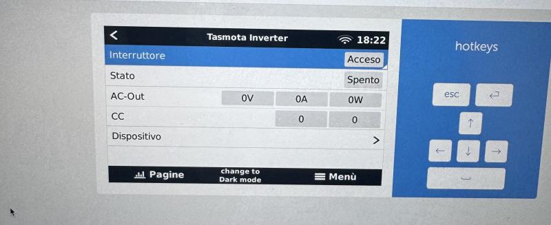

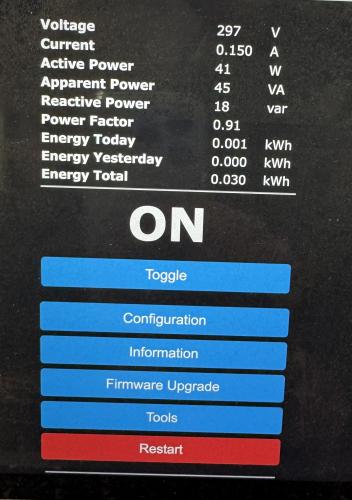

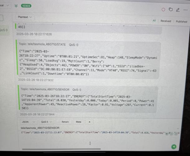

Inserito il 26/03/2025 alle: 22:02:58
@Mebitek: ciao, ho caricato il tuo script per la presa Tasmota, l’ho associata alla medesima rete wifi del raspberry tuttavia quando c’è un carico non viene scritto nè nell’icona dell’inverter virtuale nè nella pagina del menù. Solo dal menù Tasmota si rileva il carico, fra la’altro il voltaggio è irreale, forse va adattato alla realtà ? Dove ho sbagliato qualcosa ? Ti allego gli screen shot di quanto fatto.
Grazie per l’aiuto.

Inserito il 27/03/2025 alle: 05:21:18
In risposta al messaggio di Wibos del 26/03/2025 alle 22:02:58
pagina del menù. Solo dal menù Tasmota si rileva il carico, fra la’altro il voltaggio è irreale, forse va adattato alla realtà ? Dove ho sbagliato qualcosa ? Ti allego gli screen shot di quanto fatto. Grazie per l’aiuto.  Roberto
Hai settato l'indirizzo mqtt su tasmota? tasmota deve postare sull'indirizzo del rasperry
ho anche sistemato un problemino, assicurati di avere la versione 0.4.4
P.s. per calibrare il plug segui questa guida:
https://tasmota.github.io/docs/...
