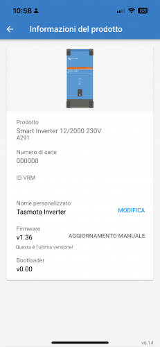

Ciao, posso modificare il PID A281 con quello A291 per l'inverter?
E' sufficiente modificare le linee 116 e 117 in TasmotaInverter.py o serve altro?
Te lo chiedo perché ho notato una discordanza nei modelli dell' inverter rilevato.
In locale si vede un inverter 12/1600 VA mentre sul VRM e' rilevato un 12/2000 VA.

Ciao, posso modificare il PID A281 con quello A291 per l'inverter? E' sufficiente modificare le linee 116 e 117 in TasmotaInverter.py o serve altro? Te lo chiedo perché ho notato una discordanza nei modelli dell' inverter
rilevato. In locale si vede un inverter 12/1600 VA mentre sul VRM e' rilevato un 12/2000 VA. Non ho ancora apportato nessuna modifica, peraltro aspetto ancora di ricevere la presa, dovrebbero consegnarla domani. Ciro.
grazie per la segnalazione. l'ho cambiato, basta che fai download e install di nuovo e dovrebbe esser ok
Ho disinstallato, seguito il download reinstallato ma il problema rimane.
Ora provo a rimuoverlo completamente per poi ripetere tutta la procedura da zero.

se puoi prova a cambiare linea 105 con questo valore: 41604. io sn in ufficio e non posso provare
Ok grazie, più tardi provo, per ora è ancora così.
Ho motivo di credere che i ProductId corretti siano:
41601 Smart Phoenix Inverter 12/1600 VA 230
41617 Smart Phoenix Inverter 12/2000 VA 230
41633 Smart Phoenix Inverter 12/3000 VA 230
Ciro.
Modificato da Szopen il 02/04/2025 alle 09:28:11
06/09/2019 6995
Inserito il 02/04/2025 alle: 10:59:05
Bene, confermo che i ProductId corretti sono quelli descritti nel post sopra.
Ciro.

In risposta al messaggio di Szopen del 02/04/2025 alle 10:59:05
Bene, confermo che i ProductId corretti sono quelli descritti nel post sopra.  Ciro.
hai messo il 41617 ?
così lo integro nel codice
https://glen.mebitek.com/
06/09/2019 6995
Inserito il 02/04/2025 alle: 11:21:57
In risposta al messaggio di mebitek del 02/04/2025 alle 11:09:57
hai messo il 41617 ? così lo integro nel codice
Sì esatto, 41617.
Ciro.
mebitek
mebitek
11/07/2023 148
Inserito il 02/04/2025 alle: 11:27:13
In risposta al messaggio di Szopen del 02/04/2025 alle 11:21:57
Sì esatto, 41617.  Ciro.
perfetto, repository aggiornato. grazie!
fai sapere appena riesci a provare con la presa tasmota così se ci sono problemi li correggiamo
