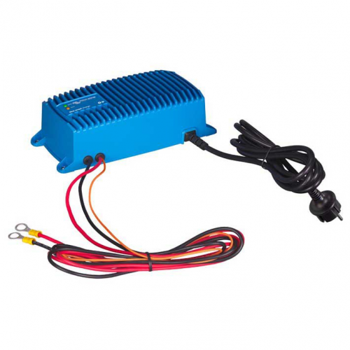

Salve a tutti, per terminare il mio nuovo impianto LiFePo4 ho acquistato il Victron Energy Blue Smart IP67 da 7A. Ho cercato ovunque, non ho trovato nessun riferimento nei manuali e la mia domanda è questa: a cosa serve il cavo arancione in uscita dal terminale positivo che si vede in foto? In alcune foto è presente, in altre no. frown

Il cavo arancione se non ricordo male va collegato al VE BMS Bus, se non hai una batteria Victron con detto dispositivo non serve collegarlo, devi solo isolarlo con un po’ di nastro o un con un cappuccio.
Ciro.

Grazie Ciro per la risposta. Avevo sperato fosse l'analogo cavo "Presenza rete" che si trova sul CBE 516 che andrò a sostituire. Ma ho pronto il piano "B" per simularlo. yes

Occhio che la memoria gioca brutti scherzi.
Il manuale di quel caricatore è scaricabile qui:
https://www.victronenergy.com/u...
Verifica il modello preciso del tuo caricatore. Molto probabilmente hai un modello "Si". In quel modello il cavo arancione è un'uscita 12V che viene tenuta attiva fin quando hai alimentazione AC in ingresso. Può essere usata per impedire l'accensione del motore finché non si spegne il caricatore (ad esempio molto utile per non dimenticarsi il cavo attaccato in AA).
