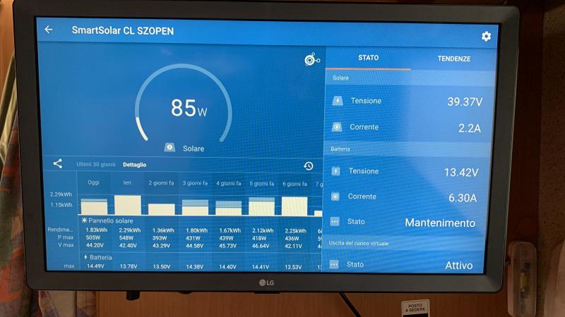

Guardando la tua foto, ho provato a collegare un monitor per pc da 24": funziona perfettamente.laugh
Naturalmente non e' attivo il touch ma riesco ad accedere alla configurazione mediante mouse.laugh

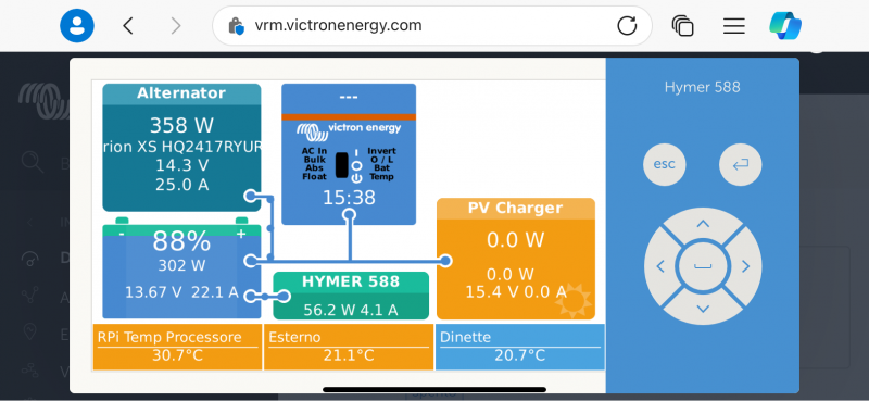

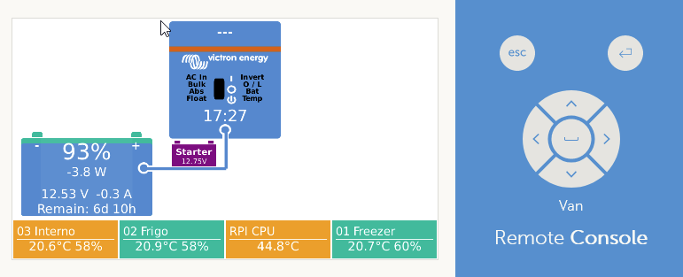

Anche io uso un Raspberry Pi 4B con installato Venus OS. Ci ho collegato anche dei sensori di temperatura bluetooth della Ruuvi e tramite qualche modifica si riesce anche a vedere la tensione della batteria motore oltre a quella servizi.
Questo il mio risultato finale.
Unico problema che ha un consumo di 3,8 W continuo anche con schermo spento.
Sto valutando se spegnere i led del raspberry per risparmiare qualcosa, mentre bluetooth e wifi vorrei lasciarli attivi.
