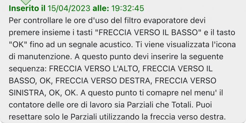

prova a vedere  se questo ti può essere d'aiuto
https://www.bing.com/videos/riv...
 o magari con queste istruzioni , riesci a capire dove andare nel menù

ripristinato

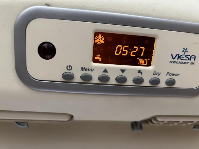

È accesa sia la ventilazione sia il rubinetto, domanda
Significa che sta funzionando da evaporativo e non da ventilatore, giusto?
