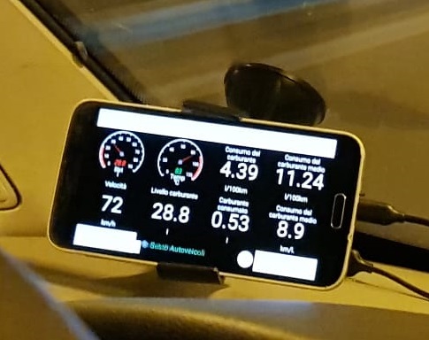

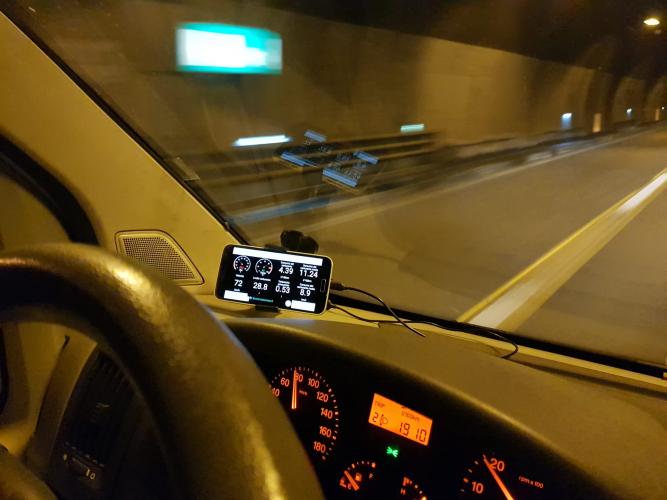

nuovo giochino per me,
nei vecchi topic vedo che la presa odb2 è da noi utilizzata per la diagnosi, ma può far altro.
temperatura motore, litri gasolio, km/litro, litri/10km e altre.
mi ha colpito il penultimo dato (dalla foto), i litri di gasolio che si sta consumando istantaneamente, se tiri un po sembra fare rifornimento di gasolio al contrario laugh dopo pochi minuti hai già speso e bevuto l'equivalente di una bottiglia di birra.
.. psicologico, ti fa alzare il piedino dall'acceleratore.
la velocità pensavo la prendesse dal gps del telefonino invece viene presa da un sensore motore, con ruote da 15 a 70km/h segna 2km/h in meno del gps

Io il piede, con i nostri giocattoloni assetati di gasolio, lo tengo comunque alzato guardando in continuazione i consumi dal display di bordo, ormai è una vita che non guardo quasi più il contachilometrilaugh
Carina l'interfaccia con lo smartphone, io ho un OBD buttato nel cassetto e non ho mai capito come funziona, cosa stai usando?

simili a questi accessori:
https://www.amazon.it/Cavo-prol...
e:
https://www.amazon.it/TONWON-Bl...
la app androir è "car scanner", ci si deve giocare un po per settarla ma non è molto impegnativa

si il cruscotto già dice tutto, ma chi vuole un po piu di precisione ha una alternativa, ad esempio i 28.8 litri nel serbatoio che si vedono nella foto, certo sarebbe meglio verificarlo
