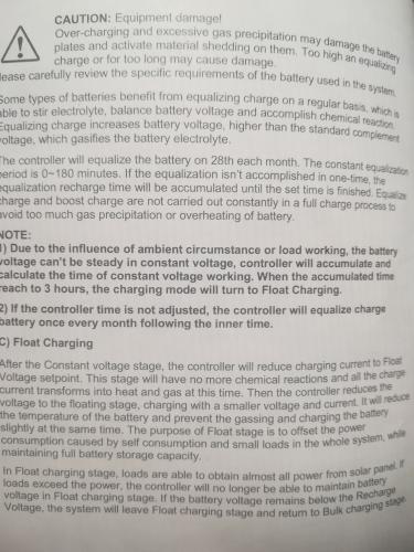

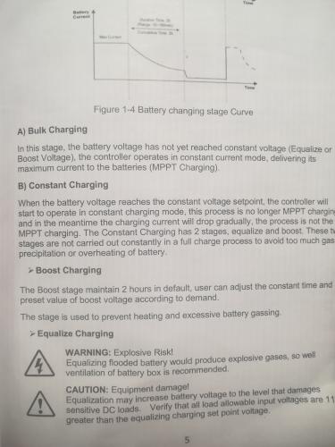

IIMG_20180807_114524.jpgn queste pagine del mio regolatore spiega tutte le fasi e anche una che non capisco che fa ogni 28 giorni e si chiama equalizzazione ( la fa a voltaggio piu alto del nominale della batt, 15v) e dice che può essere pericolosa x la batteria.
Si potrebbe programmare come tutte le altre fasi.
Qualcuno sa se questa fase è dannosa e la devo togliere? Il libretto dice che serve a rimescolare l elettrolitasurprise
