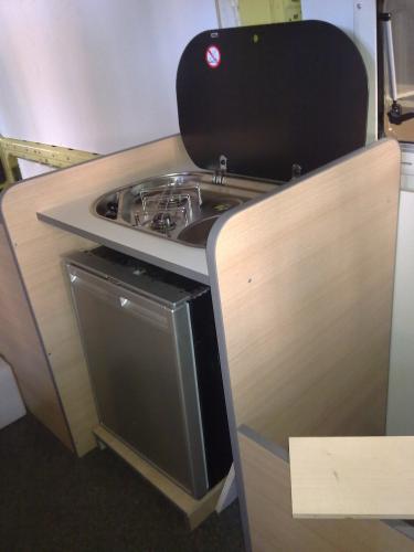

Per lo spazio valuta bene anche il fatto che il frigo a compressore deve poter sfogare l'aria che da sotto passa dietro e poi esce da sopra.
Guarda come ho installato il mio:
L'aria entra dallo spazio che vedi in basso e poi esce da quello in alto.
Ovviamente poi sono state installate delle griglie...
Marco.
