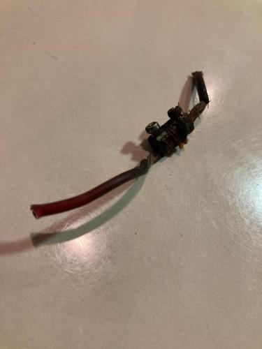

Inserito il 25/01/2025 alle: 19:48:51
In risposta al messaggio di Szopen del 21/01/2025 alle 23:27:25
Sistema per bene quei cavi collegati al compressore, devono risultare crudi e puliti e non cotti e/o bruciacchiati. ​​​​​​ Ciro.
direi che ho trovato il problema...WhatsApp%20Image%202025-01-25%20at%2018_35_31.jpeg

Inserito il 26/01/2025 alle: 14:15:42
In risposta al messaggio di el biso del 25/01/2025 alle 19:48:51
Visto?
Quel morsetto va bene per cavi da 1,5mmq ed è del tutto inappropriato in un collegamento tra frigo a compressore e batteria.
A questo punto potrebbe essere utile sostituire tutto il cavo, anche il negativo, con sezioni di almeno 4 mmq, ricorda che quando parte il compressore è richiesta una corrente molto generosa.
