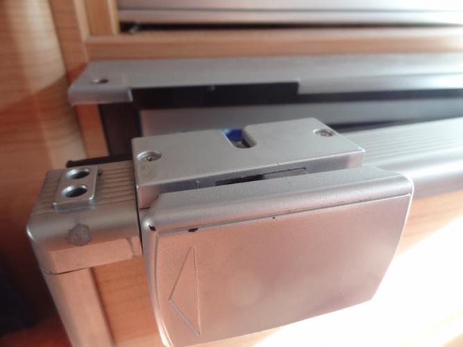

Vi è una levetta(l'avevo già presa di mira ma, nel muoverla, temevo la rottura, andava forte...poi, col segno di Croce, l'ho spinta ed è scattata) che portata in posizione che la Vitrifrigo chiama appunto: "Vent position" ne permette al protello di restare quel tantino aperto da permettere la ventilazione. MA LA LUCETTA RESTA SEMPRE ACCESA!!
Sto cercando di contattare la Vitrifrigo per un chiarimento...

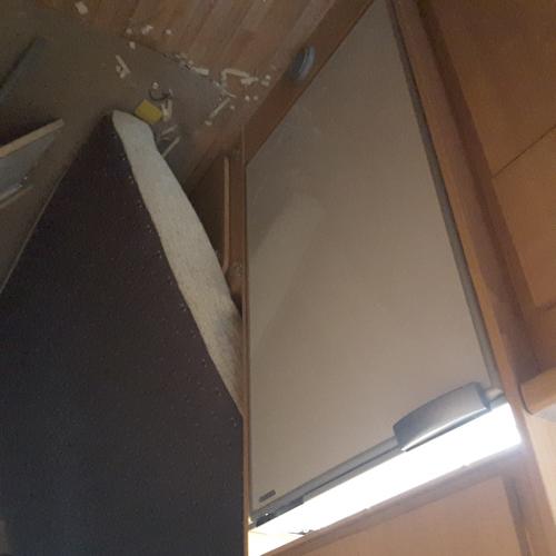

20181118_142947(1).jpg20181118_143006(1).jpg20181118_142829.jpgLa scorsa settimana è arrivato il frigo ed oggi l'ho posizionato senza però poter finire il lavoro perché mi mancavano un paio di cosette.
Acceso alle 12,30 , dopo un paio d'ore,  il termometro segnava 1,5°  e  -12° nella colletta congelatore, con il termostato a metà potenza.
Finalmente un frigorifero degno di questo nome...

Giuro che il frigo l'ho montato in posizione corretta e non capovolto...
Scusate ma con il telefono non riesco a girare le foto

A livello della maniglia e dalla parte del frigo non del portellone, tieni la fatidica levetta che, credo nel tuo caso, spostata verso sinistra mantiene il portello semiaperto e spegne la lucetta? In fase di riposo, naturalmente...
Avevo dimenticato di aggiornarvi in tal senso.
grazie, francesco

Eccomi:
Dunque come dicevo, dove si aggancia la maniglia del portello vi è una piccola levetta (bisogna individuarla studiando bene la cosa e fissando attendamente...) la si sposta, nel mio caso da destra verso sinistra, chiudendo appunto la porta, il frigo resta un tantino aperto e la lucetta spenta. Verificato, come mi è stato consigliato nel post, mettendo il telefonino nel frigo e azionando il video. Non è necessario staccare l'alimentazione della corrente.

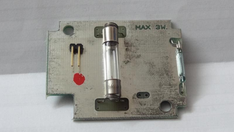

La luce ha un interruttore magnetico.08642-02-L.jpgDSC00213.JPGDSC02763.JPGDSC02772.JPG
