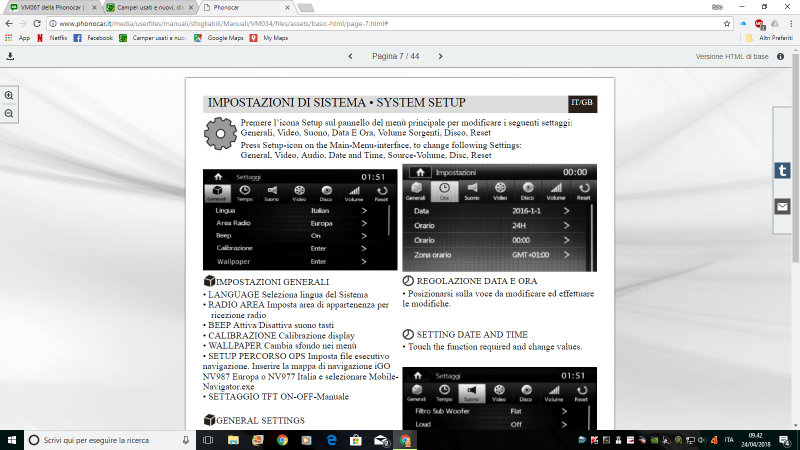

Sulla mia, che però è una VM034 nel programma di settaggio dell'orario c'è una voce "zona orario"  sulla quale ho dovuto agire per impostare l'orario giusto.
cristiano1973
cristiano1973
05/02/2010 1028
Inserito il 24/04/2018 alle: 10:54:34
Esatto, anche sulla mia devi impostare la zona, come mostrato nella foto di cui sopra.
