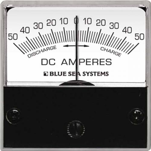

Paolo chiede espressamente ( e giustamente) un "amperometro bidirezionale" capace cioè di segnare correnti positive quando la BS (o le BS in parallelo) si ricarica e negative quando c'è consumo dalle batterie verso gli utilizzatori di bordo.
Il link che vedo non indica uno strumento capace di fare questa cosa.

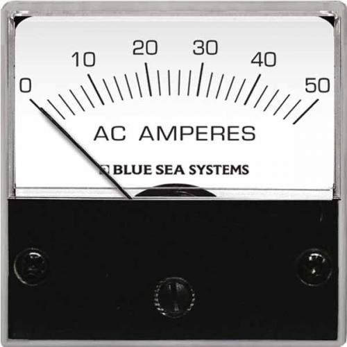

Tanto per fare un esempio con degli strumenti analogici...
Questo va bene perché oltre a segnare fino a 50 ampere ci dice anche se stiamo consumando corrente o se stiamo ricaricando le batterie:
Questo invece ci dice quanta corrente passa ma nel caso di uno strumento digitale non sarebbe possibile capire se stiamo ricaricando o consumando:

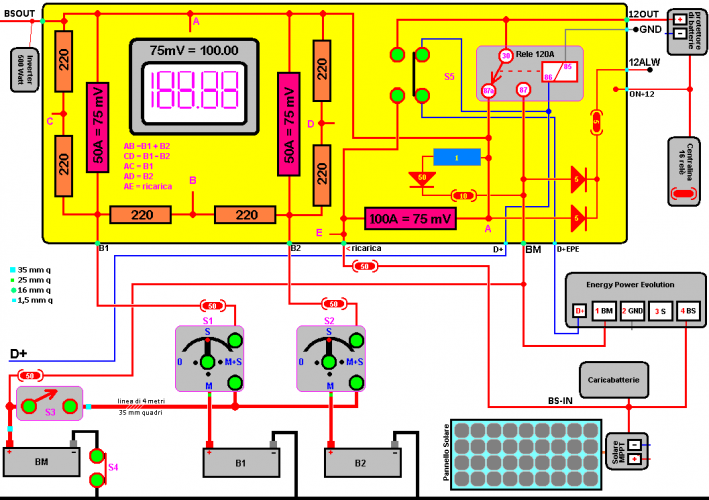

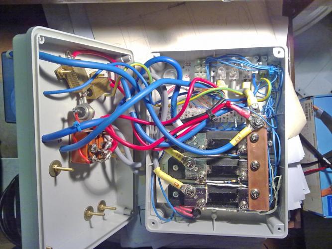

Ai tempi in cui mi feci il camper decisi di costruirmi da solo uno strumento capace di indicarmi le tensioni e le correnti con il relativo segno positivo o negativo.
Ecco cosa è venuto fuori:
In questa foto si vede che la differenza di corrente tra le due BS in parallelo è di 10 mA (milliampere) quindi ho conferma che entrambe le batterie lavorano allo stesso modo.
Posso ovviamente misurare la ricarica, la corrente per ciascuna batterie, la corrente totale (BS1+BS2), la differenza come in foto (BS1-BS2) ecc.
Con un po' (un po' tanta ...) manualità si può costruire da soli.
La soluzione ideale sarebbe mettere due amperometri (uno per batteria) e un voltmetro per controllare tutto quanto.
Due così per esempo:
https://www.ebay.it/itm/AMPEROM...
E poi un voltmetro con almeno 3 cifre e mezzo
O addirittura 4 cifre 1/2 come questo:
https://www.ebay.it/itm/VOLTMET...
Se invece ti vuoi costruire lo strumento come ho fatto io lo schema amperometrico è questo:
E la sola parte amperometrica (shunt) viene circa così:
Marco.

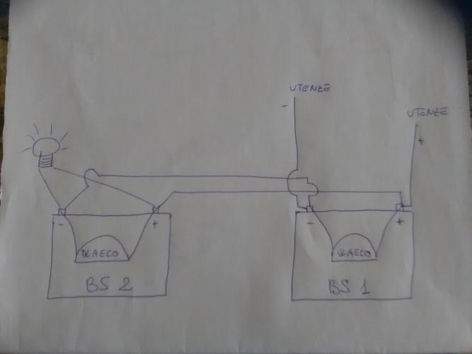

Inserito il 08/04/2018 alle: 17:49:40
Scusate l'artigianalità delle foto ma così risulta più chiaro.
Ho pero fatto un errore.... Sul cavo di collegamento tra i due poli + e presente un fusibile
Forse riesco a trovare uno spazio a ridosso del vano BS2 di circa 25 cm x 25 cm dove poter installare il oppure i misuratori.

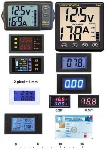

Qui sotto ho fatto un'immagine della varia strumentazione di cui si e' discusso su COL, magari manca qualcosa ma il "clou" attuale e' quello.
Al di la dei due strumenti un alto della Nasa Marine, molto belli ma prezzi intorno ai 150/200, personalmente quelli che mi piacciono di piu' sono:
1) gli strumenti singoli, LCD con cifre grandi (quello che nell'immagine segna 0.78. Esiste sia come Voltmetro che Amperometro (purtroppo quest'ultimo ha bisogno di alimentazione separata)
2) Quello "combo" Voltmetro+Amperometro, sempre LCD con cornice bianca, quello che segna 234 e 000
Ovviamente  l'amperometro da almeno 50A con shunt.
Dovrebbero essere ambedue gli strumenti citati bidirezionali per la corrente.
Nell'immagine le proporzioni sono esatte (ho messo una tessera sanitaria come riferimento) mentre i 2 pixel/mm sono errati perche' COL  ridimensiona l'immagine.

Ciao Paolo, personalmente ho uno strumento fatto da me per cui non ho esperienze tali da poterti consigliare in sicurezza. Qui sotto ho fatto un'immagine della varia strumentazione di cui si e' discusso su COL, magari manca
qualcosa ma il clou attuale e' quello. Al di la dei due strumenti un alto della Nasa Marine, molto belli ma prezzi intorno ai 150/200, personalmente quelli che mi piacciono di piu' sono: 1) gli strumenti singoli, LCD con cifre grandi (quello che nell'immagine segna 0.78. Esiste sia come Voltmetro che Amperometro (purtroppo quest'ultimo ha bisogno di alimentazione separata) 2) Quello combo Voltmetro+Amperometro, sempre LCD con cornice bianca, quello che segna 234 e 000 Ovviamente  l'amperometro da almeno 50A con shunt. Dovrebbero essere ambedue gli strumenti citati bidirezionali per la corrente. Nell'immagine le proporzioni sono esatte (ho messo una tessera sanitaria come riferimento) mentre i 2 pixel/mm sono errati perche' COL  ridimensiona l'immagine. Renzo
Grazie Renzo per la risposta....
i Nasa li ho visti e rivisti... che cifra però....sigh
mi orienterei sui modelli a cifre grandi (come li chiami tu) belli da vedere e comodi da leggere senza occhiali ;-)
unico neo è l'alimentazione seprata dell' Amperometro (questo vorrei evitarlo)
Avrei anche deciso di mettere tre strumenti:
2 Amperometri bidirezionali con shunt 50A
1 Voltmetro
ora si tratta "solo" di individuare i modelli e cosa più complicata progettare lo schema di montaggio, che per me è piuttosto complicato avendo un impianto con due BS in prallelo ed alcune piccole utenze collegate direttamente alle batterie.
