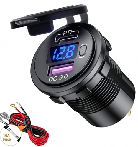

Ciao a tutti, vorrei aggiungere un voltmetro con anche due prese usb come da foto e pensavo di inserire anche un deviatore che mi permettesse di visualizzare sia la tensione della BM che quella della BS, quindi al deviatore porto i due positivi delle batterie ed un solo negativo , non ci sono controindicazioni? il tutto chiaramente protetto da fusibili sui positivi

Se devi stare a portare i fili e un deviatore tanto vale mettere due strumenti…
Almeno io farei così
P.S: Pensa che in questo camper non ho messo nessuno strumento…

Ce ne sono diversi in giro, questo modello di positivo ha il fatto di avere l'interruttore on/off, in modo da non consumare la batteria quando non lo utilizzi .
Se devi fare un deviatore a quel punto non diventa più semplice installarne due? Uno per batteria?

Ah, ricorda che hai comunque un caricatore USB, vedo protetto da un 10A.
Quindi, ricorda di avere un cablaggio adeguato se la linea non è cortissima.

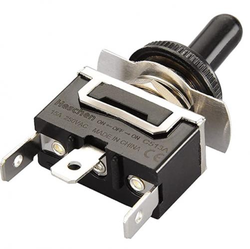

Se metti 1 solo strumento usa un deviatore a zero centrale per avere la posizione di spento.

ok grazie metterò questo

Ottima idea, si impara sempre qualcosa

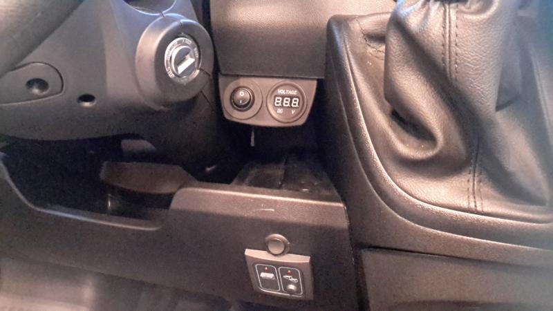

Salve, io per tenere sotto controllo la tensione della bm, mi sono fatto questo accrocchio, collegato dirattamente alla bm con fusibile ,quando l'ho rimessato in giardino non serve accendere la centralina per vedere la tensione della bm, ho un Mh 2300 150 cv del 2019 euro 6b, mi servirà  anche per vedere se ho un alternatore smart o no, nel senso che se il viaggio dura alcune ore e la tensione si mantiene sopra i 14v  vorrà  dire che sarà  un alternatore ignorante.saluti20211123_162629(1).jpg
