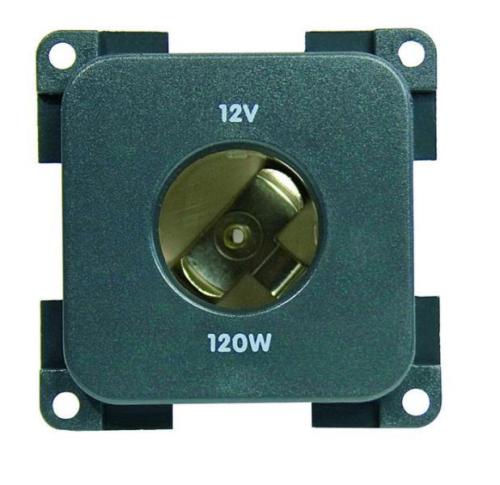

Buonasera,
come ho scritto nell'oggetto vorrei fare un acquisto. Devo alimentare un PC, uno spazzolino elettrico e le batterie della macchina fotografica. Vorrei procedere così: inverter da 100W a onda pura che collegherei tramite la spina accendisigari (dell'inverter) alla presa accendisigari CBE sulla quale leggo 120W. Ho fatto le giuste considerazioni?

Buongiorno Tommaso, grazie per la delucidazione. La presa CBE, dove leggo 120W, credevo non supportasse un inverter da 150W. La presa è questa

Se la presa accendisigari e' da 120W e' ovvio che usando un inverter da 150W siamo oltre specifiche, questo se l'inverter viene usato al massimo del suo carico consentito (anche perche' l'efficienza di conversione sara' a dir bene il 90%), meglio se ti tieni su 100W. Comunque se gli assorbimenti previsti sono piu' bassi allora il problema non sussiste, l'ipotesi e' fatta nel caso, tu colleghi continuativamente un carico da 150W all'inverter, allora si puo' surriscaldare la presa accendisigari o saltare il fusibile di protezione.
Anch'io ho quelle prese in camper, montate da me. La presa tiene sicuramente anche un po di piu del carico di targa, ma il per sicurezza ho usato cavi da 4mm2 e così sono sicuro che non ci sono problemi.
sulla presa c'è scritto 120W che per la famosa legge di OHM sono 120W / 12V = 10A
Un inverter da 150W   sarebbe 150W / 12V = 12,5A , mettiamo anche un 10% di perdita sono massimo 14A circa.
Le prese 12V di qualsiasi auto sono dare per 15A come massimo, ma spesso hanno cavi da 1,5mm appena.
Secondo me puoi andare comunque tranquillo, perchè come ogni cosa ha sempre un certo margine di pogetto di 1,4X almeno.
Dipende comunque da quanto assorbi dall inverter, faccio esempi:
Ci attacchi un Notebook con alimentatore da 45W (come il mio nuovo) e ci sarà sulla presa un assorbimento di circa 4A = 48W
Ci attacchi un notebook con alimentatore 80W (come il mio vecchio) e ci sarà un assorbimento di circa 7A = 84W
Ci attacchi un caricabatterie di una reflex sono 15W (ma anche molti meno) e quindi avrai un assorbimento di circa 1,3A = 15W
Un caricabatterie di un telefonino sono circa 10-12W e così via.
Quindi in ogni caso molto lontani dai 120W di targa della presa.

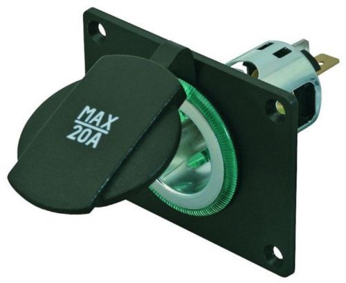

Volendo, esistono anche prese piu performanti, come per esempio quelle usate nel cruscotto del Ducato o che ho usato anch'io nello Sprinter, da 180W = 15A , ma se ne trovano anche da 20A
https://www.ebay.it/itm/Pro-Car...
addirittura quella di serie dello Sprinter è dichiarata da 25A in quanto a corredo c'è un compressore del kit di riparazione da 25A.

Volendo sostituire la presa con una di quelle da 20A che ho linkato (ma lo considero eccesso di zelo) , basta comperate un tappo cieco della CBE e forarlo e metter la presa (controllando che dietro ci sia lo spazio perchè è piu lunga).
Se non si trova il tappo cieco si puo comperare una così , smontare lo spinotto (che ha un dado dietro) e allargare il foro con la lima e montare la presa da 20A

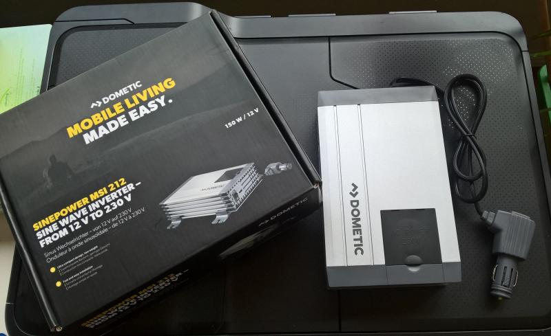

ho comprato questo inverter.
Devo provarlo. La spina accendisigari ha un pulsante, mica ho capito a cosa serve e le istruzioni non dettagliano questa informazione.

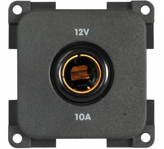

Per esperienza ho notato che il polo centrale della spina accendigari gia' con un carico da 2 ampere, quindi relativamente basso, scalda notevolmente.
Il problema non e' la portata della presa (mi pare che su quelle del Ducato ci sia scritto 10 ampere) ma nella piccola superficie di contatto tra presa e spina (polo positivo)
Aggiungo che la connessione spina-presa e' poco stabile ("balla"), fenomeno ancora piu' evidente sulle prese accendisigari del Ducato, che sono piu' corte di quelle standard.
Entrambi i fenomeni non si verificano sulle prese piccole (DIN) e basta guardarle per capire il perche'.
Quindi sul mio camper solo prese DIN.

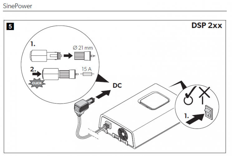

Ciao Luca e Tommaso,
nel manuale online ho trovato questa immagine
e nel cerchio, con il numero 2, il pulsante di cui parlavo. Non è spiegato cosa sia.
Capite qualcosa?

Inserito il 29/06/2018 alle: 11:11:56
Forse e' un blocco per non fare uscire la spina con le vibrazioni.
