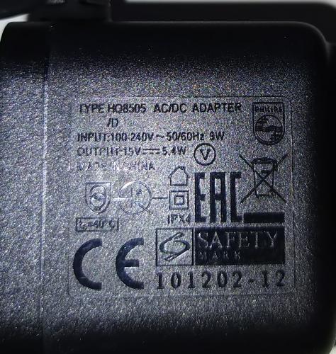

Buongiorno, con il Dometic da 150 Watt onda pura, acquistato ormai da tempo, è possibile alimentare un rasoio con queste specifiche?
Mi potreste indicare, anche per le prossime volte, come effettuare il calcolo?

Io leggo INPUT 9W e OUTPUT 5.4W.
Ovvero in ingresso assorbe 9W mentre in uscita produce 5,4W. Direi quindi che qualsiasi inverter va bene per ricaricare il rasoio (o per farlo funzionare...)
