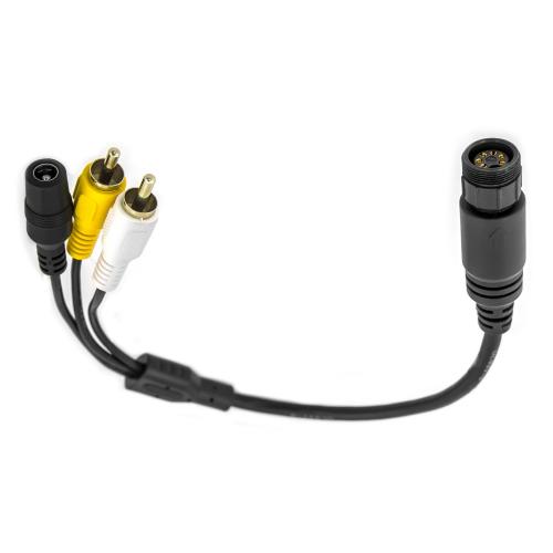

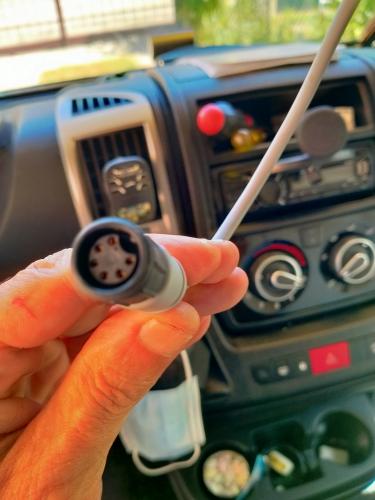

Gentilmente mi sapreste indicare dove posso trovare un connettore DIN maschio e uscita rca ( connettore giallo nero rosso) per poter collegare ulteriore telecamera non waeco al monitor tipo quello in figura solo che maschio non femina? GRAZIEwaeco1.jpgstampa.jpg

E' un connettore mini din o din standard?
morodive
morodive
05/07/2009 790
Inserito il 18/08/2021 alle: 20:43:22
DIN normale non mini....

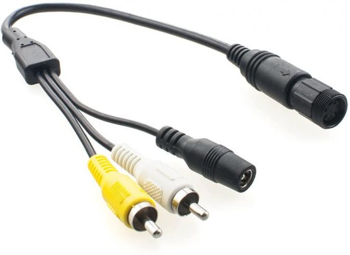

per aggiornarti ti dico che ho trovato da amazzoni questo connettore che con qualche variazione dovrebbe forse andare ....vedremo quando arriva provero' a far 2 misure....amazzon.jpg

In risposta al messaggio di morodive del 19/08/2021 alle 23:36:42
L' avevo visto anche io.
Ma tu hai bisogno di un din maschio.surprise
morodive
morodive
05/07/2009 790
Inserito il 20/08/2021 alle: 14:23:11
Lo faro' diventare smiley rompendo un vecchio connettore maschio, prelevo i contatti e li inserisco tra le 2 femmine....eventualmente li stagno....
