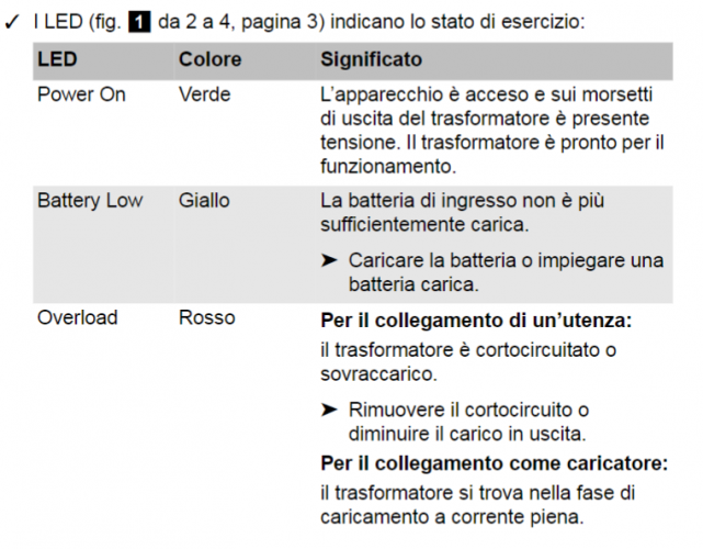

Buongiorno a tutti,
sono possessore da qualche anno di un Mobilvetta Icaro S12. In questi giorni stavo pensando all'acquisto di un caricabatterie dcdc e mentre stavo verificando sul mezzo l'impianto elettrico per capire dove poterlo posizionare mi sono imbattuto in questo: Waeco PowerCharge DC40.
Non sono riuscito a trovare un manuale sul web di quel prodotto ma sembrerebbe proprio un caricabatterie dcdc.
Attualmente in marcia le batterie non si caricano nonostante quando accendo il motore vedo che il PowerCharge ha il led del power on che si accende.
Non so se sto dicendo una vaccata e premetto che non ho ancora eseguito alcun test, ma potrebbe essere utilizzato per far funzionare il frigo trivalente a 12v in marcia e non per caricare batterie?
Un grazie in anticipo a chi mi riesce a dire qualcosa di più su quel prodotto.
Paolo

il Waeco PowerCharge DC40 è già il classico DC-DC.
La prima cosa che devi vericare è la tensione della BS a motore spento, per poi accendere il mezzo e rifare la misurazione DIRETTAMENTE SULLA BS, non dalla centralina del mezzo.
Per il manuale:
https://manualzz.com/doc/it/149...

Grazie mille per le info e per il manuale!
Questo fine settimana proverò ad effettuare i test che mi hai consigliato e poi ti aggiorno.
Paolo
