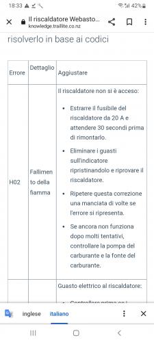

Webasto air top 2000 montato nuovo nel 2017, controllato dalla centralina "multicontrol".
All'accensione classica con il tasto rapido esegue le operazioni iniziali classiche ed inizia anche la circolazione dall'aria. Però non inizia a soffiare aria calda. Ho provato ad aumentare la temperatura da quella di default di 21°C a 25°C; dopo un attimo la spia diventa rossa e compare l'errore H02. Ho cercato fra le varie istruzioni e non ho trovato errori che iniziano con la lettera H.
Qualcuno mi può aiutare? Sono in viaggio e preciso che solo alcuni giorni fa funzionava tutto perfettamente. Grazie

Webasto air top 2000 montato nuovo nel 2017, controllato dalla centralina multicontrol. All'accensione classica con il tasto rapido esegue le operazioni iniziali classiche ed inizia anche la circolazione dall'aria. Però
non inizia a soffiare aria calda. Ho provato ad aumentare la temperatura da quella di default di 21°C a 25°C; dopo un attimo la spia diventa rossa e compare l'errore H02. Ho cercato fra le varie istruzioni e non ho trovato errori che iniziano con la lettera H. Qualcuno mi può aiutare? Sono in viaggio e preciso che solo alcuni giorni fa funzionava tutto perfettamente. Grazie Luciano
sfrugugliando nel web sono riuscito a trovare questa informazione che cercavo.
La inserisco per coloro che avessero mai questa necessità.
Saluti.
Luciano
