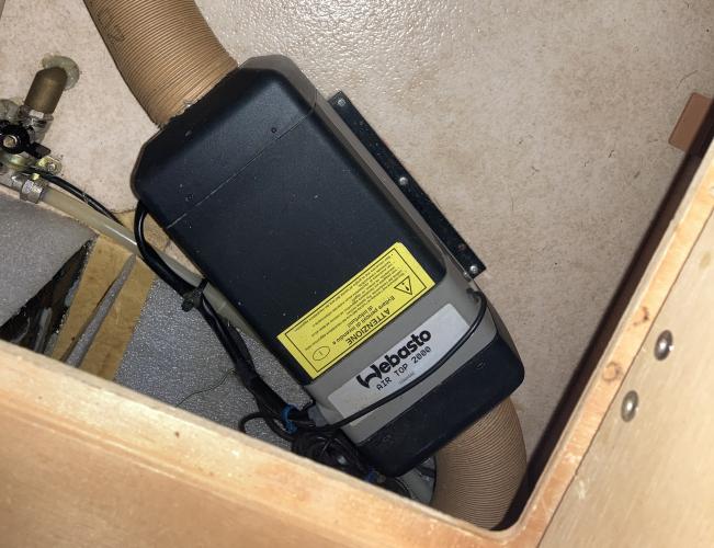

Un saluto a tutti. Sul mio camper acquistato usato (arca 3.8 del 2002) ho trovato già installato questo riscaldatore webasto. Funziona regolarmente ma non ho trovato in rete manuali d'uso del modello specifico, solo modelli successivi. Ipotizzo che il mio abbia almeno 15 anni. Sapete dirmi dove trovare il manuale di questo modello? E' utilizzabile anche in alta quota o può dare problemi come le truma combi D?

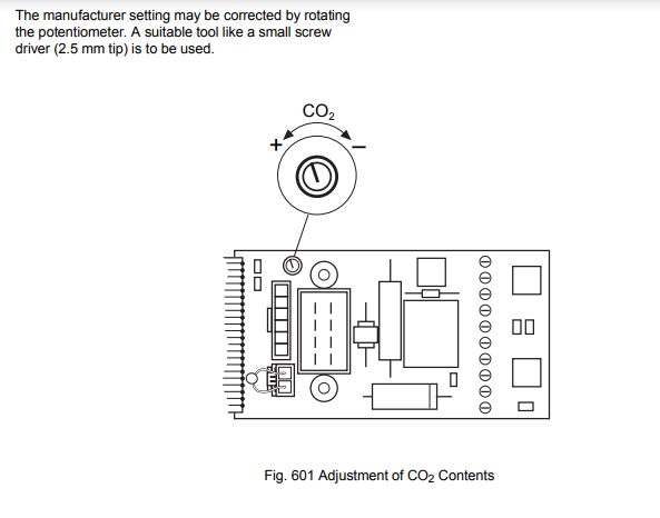

C'è un potenziometro che serve a risolvere eventuali problemi come quello che riguarda l'alta quota, è sulla scheda elettronica che si trova sotto il coperchio grigio con la scritta Webasto.
Serve un piccolo cacciavite x regolarlo.
Se ti serve altro te lo posso inviare via mail.

Ciao a tutti, dopo la pausa estiva ho riattivato il webasto ma non genera più aria calda. In effetti non ho mai effettuato le accensioni mensili come riportato nel manuale....
Settimana scorsa l'ho acceso girando la manopola ed è partito senza problemi poi l'ho spendo dopo 5 minuti.
Ieri ho riacceso, si sente la pompa, parte il ciclo della ventola, ma dopo due tentativi si spegne e la lucina sul regolatore segnala un impulso led lungo dopo i 5 veloci, dal manuale vedo che "non parte dopo due tentativi di avviamento", senza possibili soluzioni.
Qualcuno sa se c'è un possibile reset da fare o cosa posso controllare?
Ho già un appuntamento con l'assistenza a fine mese ma se fosse una soluzione da poco provvedo personalmente, il prossimo we vado in montagna e il webasto funzionante farebbe comodo.
grazie in anticipo per le risposte.

Inserito il 17/11/2024 alle: 14:56:29
In risposta al messaggio di riccardo23 del 17/11/2024 alle 11:11:16
Ciao a tutti, dopo la pausa estiva ho riattivato il webasto ma non genera più aria calda. In effetti non ho mai effettuato le accensioni mensili come riportato nel manuale.... Settimana scorsa l'ho acceso girando la manopola
ed è partito senza problemi poi l'ho spendo dopo 5 minuti. Ieri ho riacceso, si sente la pompa, parte il ciclo della ventola, ma dopo due tentativi si spegne e la lucina sul regolatore segnala un impulso led lungo dopo i 5 veloci, dal manuale vedo che non parte dopo due tentativi di avviamento, senza possibili soluzioni. Qualcuno sa se c'è un possibile reset da fare o cosa posso controllare? Ho già un appuntamento con l'assistenza a fine mese ma se fosse una soluzione da poco provvedo personalmente, il prossimo we vado in montagna e il webasto funzionante farebbe comodo. grazie in anticipo per le risposte.
prova scollegare il positivo o togliere il fusibile per un paio di minuti, poi ricolleghi tutto e prova.
se non ricordo male dopo un tot di accensioni fallite si può resettare solo collegandolo alla diagnosi

Inserito il 17/11/2024 alle: 18:11:51
Se hai poco gasolio nel serbatoio, non pesca e non parte, devi avere almeno più di 1/4.

Inserito il 17/11/2024 alle: 20:22:46
In risposta al messaggio di michele16 del 17/11/2024 alle 18:11:51
Sì, il serbatoio è ad 1/4 circa, poi con il sospetto ho fatto il pieno ma l'errore è rimasto, domani provo a cercare il fusibile e provo a resettare
grazie per le info
Il fusibile è sul webasto o lungo la linea di alimentazione e dovrò cercarlo?

Inserito il 17/11/2024 alle: 21:34:40
Se si è svuotata la tubazione, occorrono diversi tentativi per riempirla, anche 4/5 a secondo della lunghezza del tubino.

Inserito il 18/11/2024 alle: 12:21:00
In risposta al messaggio di michele16 del 17/11/2024 alle 21:34:40
Aggiornamento:
senza toccare il fusibile, ora il webasto funziona. Probabilmente penso si sia vuotato il tubo gasolio quando l'ho provato qualche giorno fa con il serbatoio del camper ad 1/4, e che ci abbia messo 4-5 tentativi di accensione per ripristinare l'alimentazione di carburante. Ringrazio comunque tutti per le dritte
