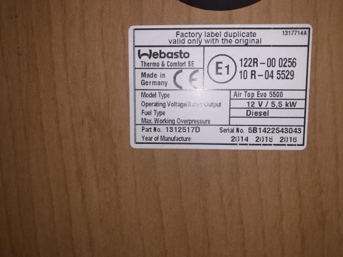

Buonasera a tutti ho un webasto air top evo 5500 ma anche al massimo la temperatura interna non sale oltre i 10 gradi funziona non va in blocco cosa può essere ? Ho il sensore di temperatura interna .Grazie anticipatamente per le risposte .Un ciao a tutti92C48F83-01D0-468A-8779-2471B9B082CF.jpegAFA49F68-DED7-4739-B8E4-AD230D78A625.jpegE8242E68-73B9-4B24-AE17-76B4D6B41E7B.jpeg

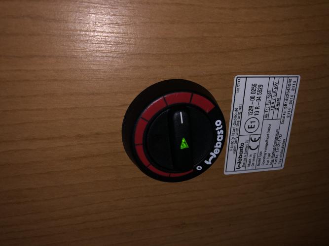

grazie per la tua risposta il web in questione e' stato testato per il suo funzionamento ma effettivamente non ha mai lavorato . Il sensore della temperatura interna e' posizionato sopra la porta d'ingresso e la luce verde al centro dell'interruttore di accensione e fissa ovvero tutto  funziona parte si spegne riparte la pompetta fa i suoi toc toc ma la temperatura non sale e come se "fosse sempre al minimo ora leggendo qui e la ma riconosco di essere ignorante in materia non ho capito bene se l'interruttore di accensione e il sensore di temperatura interno vada bene per questo modello di web ovvero airtop evo 5500 nel precedente camper avevo un web 2000 e scaldava divinamente (mi pare di avere capito che questo modello il sensore lo ha interno alla macchina.Bo vi ringrazio delle risposte ho molta confusione ed ignoranza in materia.

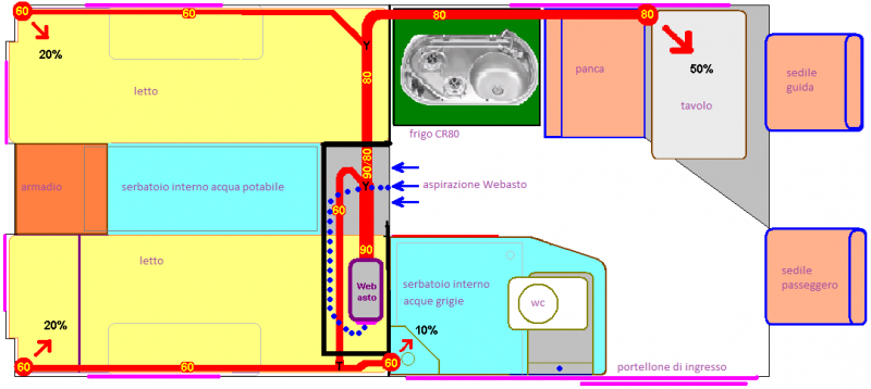

I Webasto modello EVO ( io ho il 3900 ) hanno la potenza modulata capace cioè di variare da un minimo fino al massimo.
La potenza ridotta si attiva se la differenza tra la temperatura impostata e quella rilevata è bassa.
Oppure se le tubazioni sono strozzate.
Non tutti mettono i tubi grandi ma installano subito sull'uscita una riduzione da 90 a 60 e poi fanno tutto con l'economico tubo da 60.
Verifica che il tuo non sia cosí.
Guarda cosa intendo dire (questo è lo schema del mio mezzo con Webasto 3900 EVO)
Leggi bene i diametri scritti in giallo dei tubi rossi che escono dal riscaldatore:
Si parte con 90 mm, poi c'è una Y 90 - 80 - 60 che porta un tubo al boiler, al bagno e ad un letto singolo.
Il tubo di 80 incontra una seconda Y 80 - 80 - 60 dalla quale riparte il tubo per il secondo letto che è equilibrato col primo (che gestisce 3 utenze) in quanto viene dopo.
Poi il tubo di 80 sbuca con una griglia da 80 in dinette.
Questo è un impianto equilibrato che permette al Webasto 3900 EVO di andare anche alla massima potenza, se mettevo una strozzatura all'uscita non avrebbe funzionato.
Ricorda che la portata di 90 mm è quasi tripla rispetto a 60 mm (per via delle diverse velocità dell'aria ai bordi del tubo e al centro).
Ovviamente questo impianto me lo sono progettato e fatto da solo...

Ciao Marco bellissimo il tuo progetto,sempre.molto preciso...
Hai delle formule per.poter calcolare.velocità e portata e stabilire l'impianto ??
io ho un 7,40 con air 3900 e son convinto che se lo progetto io,a caso andrebbe meglio ....
saluti
fabio
Fabio
13/01/2006 25431
Inserito il 06/01/2020 alle: 19:07:55
In risposta al messaggio di fabione71 del 06/01/2020 alle 18:39:30
Ciao Marco bellissimo il tuo progetto,sempre.molto preciso... Hai delle formule per.poter calcolare.velocità e portata e stabilire l'impianto ?? io ho un 7,40 con air 3900 e son convinto che se lo progetto io,a caso andrebbe meglio .... saluti fabio
Niente formule, ho usato il buonsenso.
L'uscita è da 90 e deve essere mantenuta da 90 fino alla prima derivazione, poi può diminuire ma ho comunque mantenuto un tubo e una griglia da 80 fino in dinette.
Le griglie le ho messe negli angoli freddi che buttano verso il centro mentre quella del recuporo è centrale per un clima equilibrato.
Se butti aria calda nei punti sbagliati avrai zone tropicali e zone polari... anche la sonda è posizionata correttamente.
Non scaldo i serbatoi perché sono tutti interni.
 I tubi che portano aria calda ai piedi dei letti viaggiano sulla parete ad altezza materasso per avere la parete tiepida.
http://www.m48.it/camper

Grazie emme48 bell'impianto provero a liberare il tubo da 80 a vedere se cosi' elimino il problema e se va evidentemente sara' qualche strozzatura del tubo vi faro sapere . ciao a tutti.
