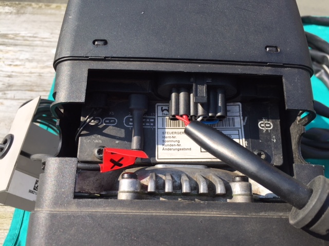

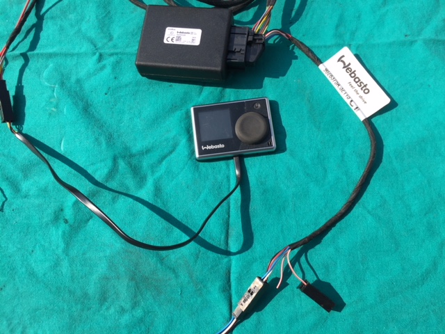

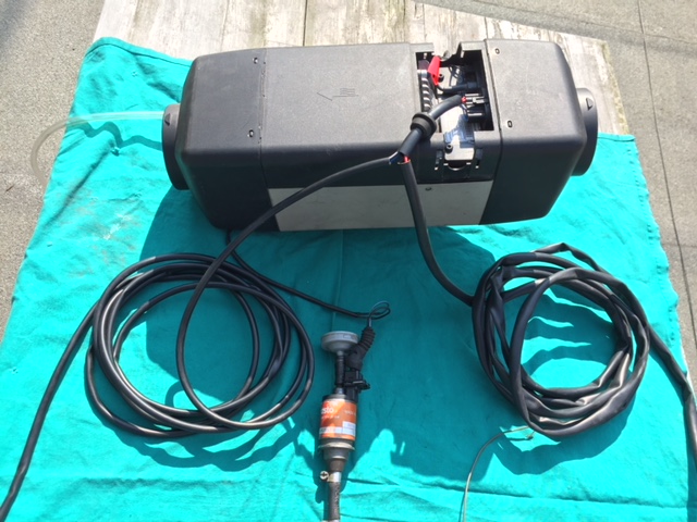

Buongiorno a tutti, ho acquistato (forse fidandomi troppo ma vabbè...) un Airtop 3900 evo per diesel che non funziona; mi spiego meglio:
  1. ho collegato come penso non si potesse fare altro la cavetteria comprensivo di sonda ext sullo slot X5
  2. all'accensione del multicontrol (che ho trovato settato per un airtop 2000) ho ,come da manuale cambiato l'impostazione del controller su airtop 3900 evo; tutto bene;
  3. accendo il controller che in prima battuta mi mostra il modello corretto del mio airtop;

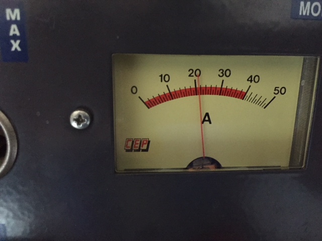

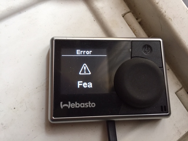

  4. seleziono la modalità riscaldatore, parte debolmente la ventola, l'amperometro mi legge piu di 20 A, la pompetta non emette il solito ticchettio e il controller mi va in blocco, led rosso e comparsa scritta FEA.
  5. Il tutto l'ho documentato al meglio con le foto sotto.
  6. Aiutooooooooo!
  7. se volete darmi del coXXXne fatelo, avete tutte le ragioni ma datemi anche qualche dritta.
Modificato da airmonterosa01 il 26/03/2018 alle 17:05:18

Guarda, io non me ne intendo, ma se leggi 20A secondo me potrebbe essere l'assorbimento della candeletta (che però mi sembra tantino) ma se la pompetta non la senti potrebbe anche esere quella che è guasta o si è bloccata (e quindi assorbire molto?), e quindi poi manda tutto in blocco.
Ma vedrai che arriva qualcuno esperto che ti risolve smiley
Vedo che usi un alimentatore, dovrebbe andare benissimo, ma per scrupolo proverei con una batteria bella carica. Io ho alcuni alimentatori anche grossi, ma ho notato che quelli switching non vanno bene per alimentare certe cose, mentre quelli vecchi e pesanti con il grosso trasformatore solitamente non hannoproblemi. Ma con una batteria tagli la testa al ...topo laugh
(e quindi assorbire molto?), e quindi poi manda tutto in blocco. Ma vedrai che arriva qualcuno esperto che ti risolve Vedo che usi un alimentatore, dovrebbe andare benissimo, ma per scrupolo proverei con una batteria bella carica. Io ho alcuni alimentatori anche grossi, ma ho notato che quelli switching non vanno bene per alimentare certe cose, mentre quelli vecchi e pesanti con il grosso trasformatore solitamente non hannoproblemi. Ma con una batteria tagli la testa al ...topo
Ciao e grazie per rispondere sempre!! Provato anche con batteria, stessa cosa! Proverò con l amperometro a vedere se è la polpetta in corto che assorbe i 20 A

L’alimentatore e’ di quelli seri... un buon vecchio CEP lineare... niente switching e 20a per lui non sono nulla...

Infatti, arriva a 50 A ed alimentava  un lineare hf quindi...

oggi provo e vi invio il filmato per un parere... ma alla faccia dei 15 w dichiarati dalla casa... se in accensione candeletta ne chiede 250 w!!

Si! Sono un ******o! E mi sono fidato! Piuttosto qualcuno ha idea di come pulire e smontare la polpetta? E se quelle cinesi di AliExpress sono una fregatura?

Ragazzi! Niente da fare! La pompetta con 100 impulsi manuali ha portato il gasolio fino al webasto ma compare ancora il FEA.
contattata l assistenza della Comtec di Alba, il tecnico, il gentilissimo sig Fabio mi ha suggerito di collegare al positivo anche il cavo grigio-bianco ma il risultato è lo stesso!!

Quei 20A rimangono fissi? perchè la candelleta di accensione porta il bruciatore in temperatura ma questo dura da 10 a 30 secondi poi si disattiva smette e la corrente praticamente a zero, i pochi W che dichiarano si riferiscono al consumo quando a regime, questo include ventola, elettronica e pompa gasolio, quindi molto bassi (i vecchi modelli avevano assorbimenti maggiori)
Quell'alimentatore sarà molto generoso di sicuro ma tu hai misurato anche la tensione? cioè nella fase di start che valori assume? perchè se la tensione scende sotto una certa soglia può andare in blocco per sottotensione che è una delle cause di mancata accensione di quel riscaldatore, si tratta di una protezione per la batteria, non vorrei che l'alimentatore scaldi la candeletta (visto che da quello che ho capito di corrente c'è n'è abbastanza) ma che la tensione sia sotto la soglia minima, questo però dovrebbe esgnalarlo con l'errore 03 se non mi sbaglio
Anche la batteria che hai usato è carica a sufficienza? ovvero ha una tensione superiore almeno a 12V? quando in fase di start scende molto?
altra causa il gasolio nel tubetto, lo vedi? ci sono bolle d'aria? se c'è aria deve prima espellerla
