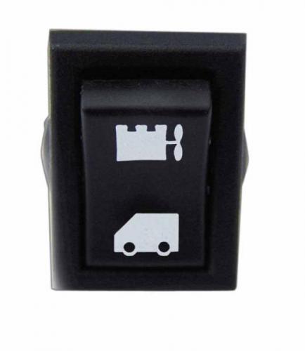

Da me la HYMER ha installato il Thermotop C Motorcaravan, è la versione per veicoli ricreazionali e ha certe funzioni in piu per questo uso, che possono essere comode.
Ha un commutatore che consente di scegliere se scaldare solo l abitacolo, escludendo il motore, oppure nell altra posizione si scalda il motore e di conseguenza anche l abitacolo.
In pratica il commutatore regola l acqua a una temperatura superiore o inferiore ai 70°, e poi c'è una valvola termostatica tarata a 70°, che sta chiusa con acqua sotto i 70° e quindi scalda solo abitacolo, mentre sull altra posizione, l acqa sale sopra i 70° , si apre la valvola, e quindi scalda sia il motore che l abitacolo.
poi c'è questo comando per accenderlo e spegnerlo o manualmente o a orari programmati.
ma io lo uso solo manualmente.
Da notare che impostato su riscaldamento motore funziona per circa 30 minuti (piu che sufficenti a scaldare il motore per bene e disgelare i cristalli) e poi si spegne, mentre impostato su riscaldamento abitacolo puo funzionare per un tempo infinito finchè non si decide di spegnerlo.
Io penso che si possa usare anche un Thermotop C normale, ma poi bisogna utilizzare una valvola manuale (anche a comando remoto con cavo) per potere scegliere se scaldare motore o solo abitacolo.
