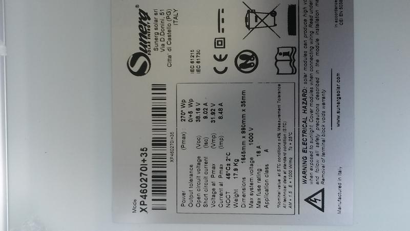

Buon giorno , mi sto accingendo ad installare un nuovo impianto fotovoltaico sul mio mezzo:
pannello solare 270w policristallinoregolatore western wrm15.
La domanda è questa: il regolatore indicato, secondo le vostre esperienze, è troppo piccolo?  Posso provare ad installarlo?
Vi ringrazio anticipatamente , cordialmente Cristiano

Tranquillo, non ci sono problemi. Quel regolatore, che ho anche io, è per pannelli fino a 250 W. Il valore è molto vicino ala potenza del tuo pannello. Inoltre i nostri pannelli installati orizzontalmente non potranno mai produrre la potenza di targa. E aggiungo pure che al limite il regolatore va in autoprotezione se la corrente dovesse raggiungere i 15 A.
Io ho 280 W di pannelli monocristallini con quel regolatore da un anno e mezzo e tutto funziona alla perfezione.
