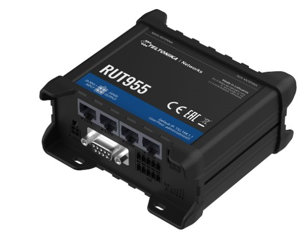

Finalmente ci sono riuscito !
L’antenna della MicroTik è una bomba!
Ha un suo sistema operativo ed una quantità di funzioni SMISURATE, mi ci sono perso …
Con l’aiuto di un ingegnere sono riuscito nella configurazione finale.
Il Router Teltonika ora riesce a creare una rete indifferentemente sia da SIM che da un’altra rete WIFI esterna (campeggio, centro commerciale ecc..)
Ora farò un po’ di test prima del montaggio in camper
