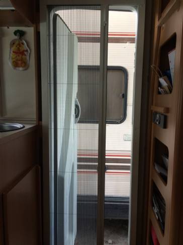

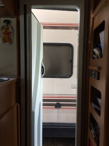

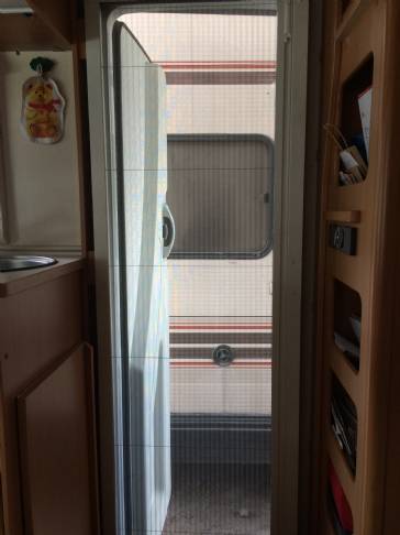

tutta impacchettatasemiapertatutta chiusa
se non ricordo male pagata 130 € ,all'installazione ho provveduto io.

bella....veramente minimo ingombro!

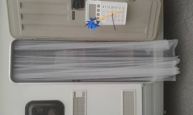

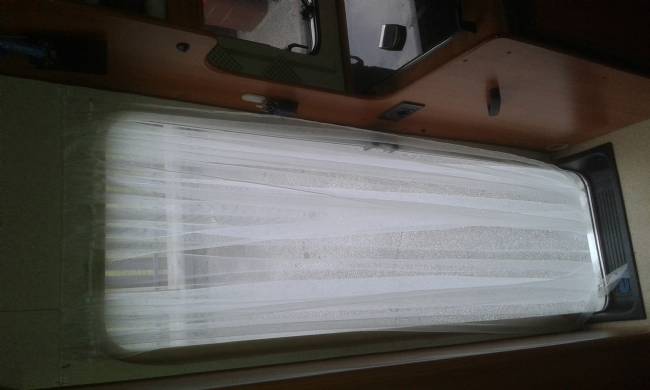

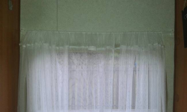

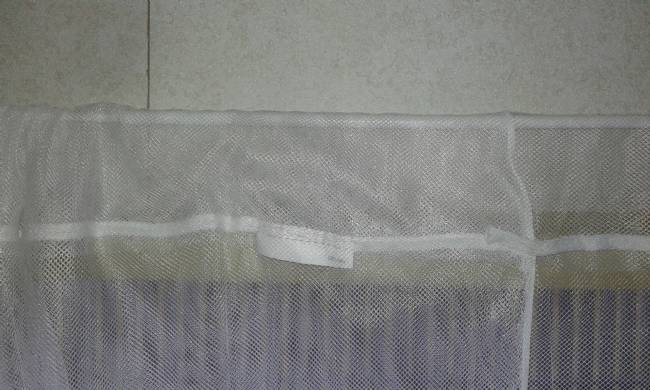

Ecco qua la mia faticata (intendo il caricare le foto smiley).
Ho preso la tenda LILL a rete dell'ikea ed ho usato solo uno dei due teli.
L'ho tagliato a metà nel senso dell'altezza, scucito circa 40 cm. dei bordi superiori, sovrapposti e ricuciti assieme (in modo da conservare il passaggio del bastone ed evitare che si aprano i due teli in caso di aria). Tagliati nella misura (altezza) che servono (adesso devo accorciarle un po' causa incidente coi tacchi), infilato un semplice bastone da tendina di quelli bianchi. Ho fissato i gancetti sopra la porta e, in basso ai lati, due pezzi di velcro (circa 3 cm) per tenerla ferma.
Meglio tenere la stoffa in più nella larghezza per evitare si creino lateralmente dei varchi di passaggio alle malefiche zanzi .
Appoggiando sul gradino no serve nemmeno il peso sul fondo, ma volendo si può metterne uno.
Tirando le somme credo che il costo si aggiri sui 6/7 euro...
In autunno tolgo la zanzariera ed al suo posto metto la tenda oscurante (sempre ikea) per riparare un po' lo spiffero che entra.
