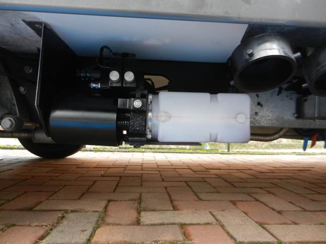

Alla fine a parte soundmaschine qualcuno ha visto lo zeus 100 funzionare ?

L'acqua è la cosa piu diffusa sulla terra, ma cosa stai a mettere un secondo serbatoio, mi sembra inutile. Parere personale.
12/11/2006 59297
Inserito il 24/01/2017 alle: 20:59:22
Vero, ogni tanto mi piace stendermi sotto a guardarmelo tutto laugh.
Ma sto Zeus va meso proprio solo sotto o si puo mettere anche in un gavone, garage, cassapanca, o sotto al letto, come un efoy?

Anch'io mi stendo spesso sotto.....ma per vedere se ci sono danni .....devil
Ho attrezzature non lontanissime dal suolo...
I riscaldatori a gasolio "dovrebbero" stare fuori .... poi tutto è possibile....
