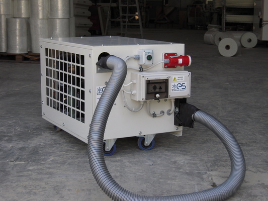

Il barbatrucco è riuscire a tenere fredda, a regime, e non per pochi minuti  la parte opposta e su questo non si è detto e scritto niente o molto vagamente parlando genericamente di uno scambiatore di calore....
Per tenere un gradiente di 200°C in pochi mm ho il presentimento che ci voglia un gruppo frigorifero da cella industriale e di quelli belli potenti tipo questo

Sono certo che funziona. Le celle di Peltier esistono da tempo.
Il problema è che per funzionare deve mantenere un grosso differenziale di temperatura in poco spazio. Differenza facile da ottenere per pochi minuti difficile continuamente a meno di appoggiare un lato su un ghiacciaio e spostare le celle dopo che hanno sciolto il ghiaccio sotto. Esistono i gruppi refrigeranti ma quanto si dovrà consumare per mantenere 200° di gradiente ?
