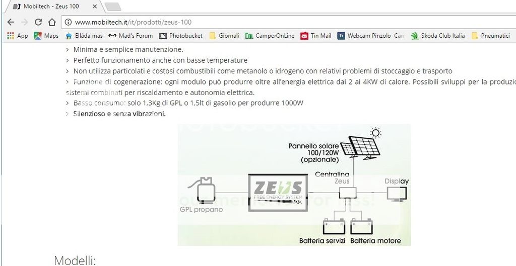

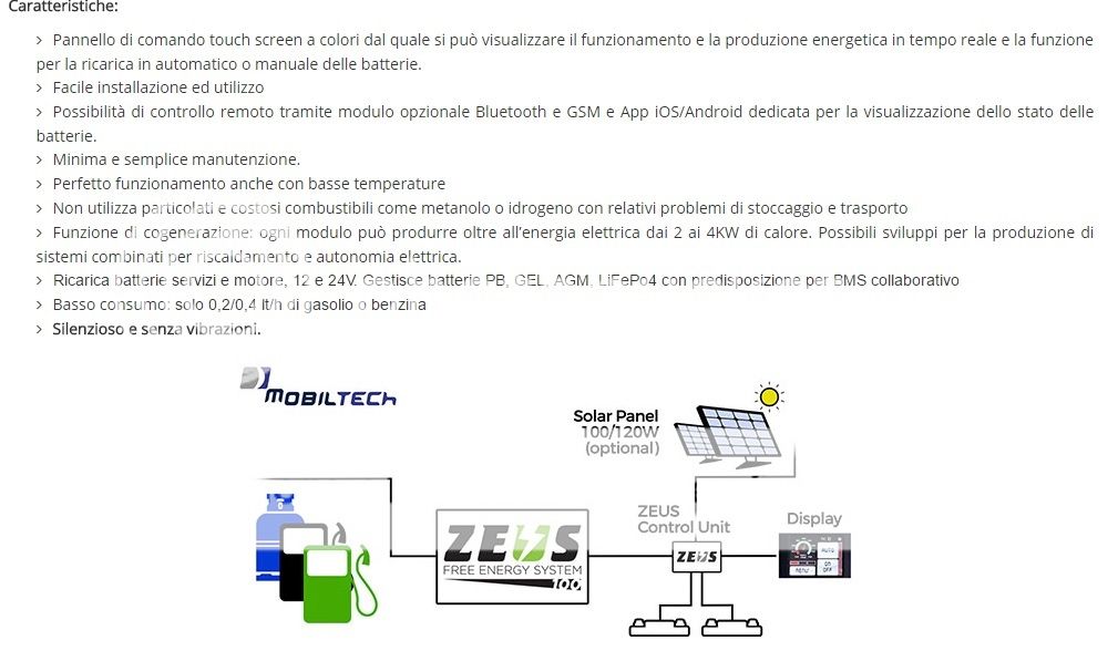

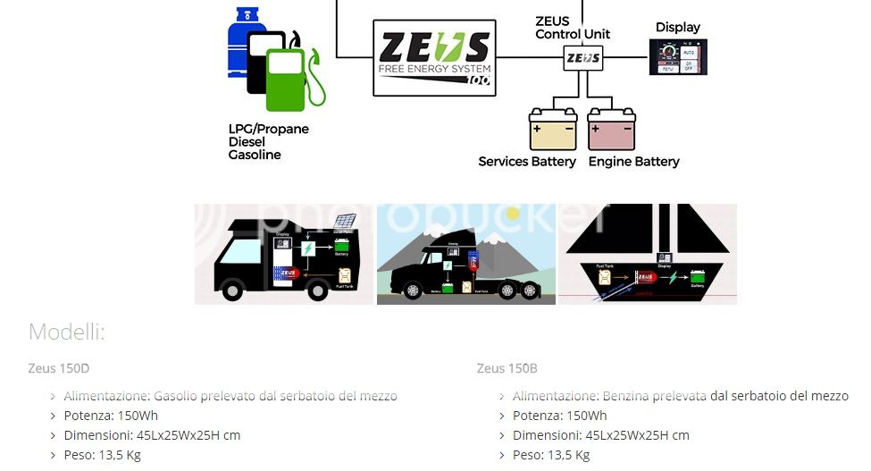

Mah ... leggendo le specifiche sul sito Mobiltech qualche dubbio potrebbe venire.
Come fatto notare in altro thread qui sul forum, fino ad alcuni giorni fa si vedeva che sul sito esprimevano l'energia (prodotta con una certa quantità di gasolio) in W, come dalla frase "solo 1,3Kg di GPL o 1,5Lt di gasolio per produrre 1000W" visibile qui:
.. e successivamente esprimevano pure la potenza degli apparati in Wh, dove quella moltiplicazione per le ore non c'entra proprio. Lo sappiamo tutti ad es. che la potenza dell'auto è in KW e non in KWh.
Ora invece (non dico perchè era stato segnalato qui .. glielo avrà pure detto qualcun altro) è stata cambiata la parte "energia prodotta con tot carburante", togliendo pudicamente i "1000W" e lasciando solo il consumo orario
.. però è rimasta invariata  la "potenza =150Wh".
Possono sembrare aspetti solo formali (come sono lo scrivere il numero attaccato all'unità di misura e i litri in "Lt") ma la confusione tra potenza e lavoro (energia) è concettuale. Chi si propone a pubblicizzare un progetto innovativo con forte contenuto tecnologico a mio parere dovrebbe controllare meglio quel che viene scritto.
Con tutto questo mi auguro, cosa possibilissima al di là degli svarioni nella comunicazione, che il prodotto emerga sul mercato con prestazioni come da descrizioni e rispondenti alle aspettative .. caso in cui anche a me, come a molti camperisti, farebbe comodo.

Nel sistema internazionale di unità di misura la potenza si misura in watt (W ).
NO ... questo apparato al massimo delle sue prestazioni eroga 150 Watt in un ora di conseguenza ... 150 Wh .

L'unità di potenza è il Watt......
Hai entusiasmo da vendere e questo ti fa onore ma non mi sembra il caso di mettere in dubbio quello che ti dice il tuo amico ingegnere ..... forse conosce qualcosa in più su quel specifico argomento... anche di chi sta progettando lo Zeus....
Come ha scritto Armando non sono errori formali di poco conto ....
Io non ho scritto quello anche se lo condivido.
Mi sono solo limitato a scrivere che la potenza non si indica in Wh.
Uscire con un  NO secco, Gianfranco, è un errore....
