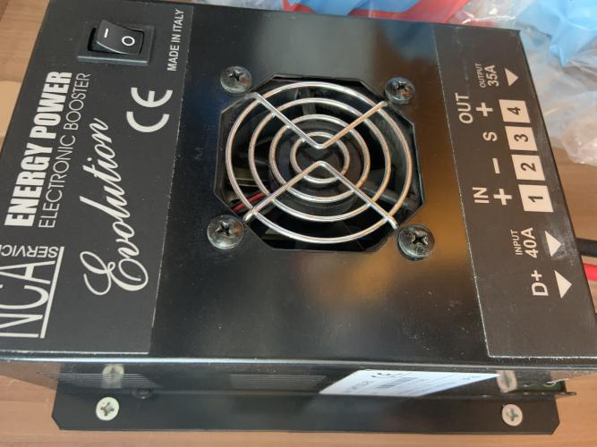

Inserito il 28/04/2022 alle: 19:33:44
Mi piace sempre aggiornare.
provata la nuova centralina arrivata da Hymer.
non va. Sembrerebbe che l’energy power NCA entri in conflitto a motore spento e  fa scattare la centralina (o meglio forse la corrente 12 volt non passa..)
insomma bypassato l’energy power funziona tutto.
c’è’ una logica ?
Modificato da inesperto il 28/04/2022 alle 19:35:38
