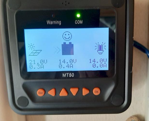

Ricorda che quando ti arriva il regolatore, dal display dovrai indicargli quanti ampere hanno le tue batterie, che adesso non ricordo come si fa, ma lo dovrei aver scritto da qualche parte.
Questo il mio display in funzione, alcune mattine fa con giornata un po' coperta
