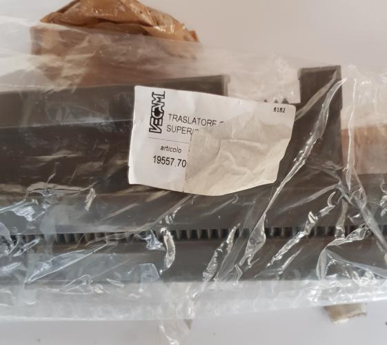

Ho scoperto che sia chiama traslatore per tavolo.
Quei due che lo avevano disponibile su internet ho scritto ma non mi hanno ancora risposto.
Giuro che se li trovo ne prendo un camion!

per il problema numero 1 , non ti posso aiutare...
io li comprai qualche anno fa(i pezzi sono 2 ), quando avevo l'adriatik...
qui  vedi la referenza, così ti sarà più facile trovarlo...
comunque se non li trovi, io te li regalo volentieri...
a me non servono...e sono nuovi...
Mandami pure un MP

Ragazzi il problema numero 1 l'ho risolto. Poi ci sono riuscito guardando bene ilcamper di mio zio.
Per il secondo problema devo ringraziare il buon @Matteo978 che me ne ha spedito 1 dalla Francia.
Se posso essere di aiuto ho fatto una fatica boia a trovarlo in sostituzione. Le ditte che lo facevano sono fallite.
uno di scorta prendetevelo!
