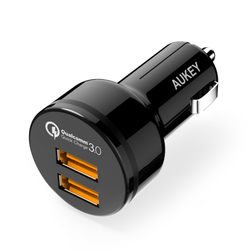

Per la carica dei telefoni è molto meglio utilizzare una presa a 12v con adattatore perché la carica avviene a 5v. Per questo uso l’inverter è un controsenso (12v -> 220v -> 5v). È invece inevitabile, naturalmente, per l’alimentazione dei pc che avviene sempre a tensioni >12v. Io, comunque, la corrente la prendo sempre.

Confermo, un buon caricabatterie da telefono a 12v, di marca e qualità, è la scelta migliore.
Per esempio uso questo di AUKEY che funziona meglio di quelli originali avendo lo standard Qualcomm Quick Charge 3.0

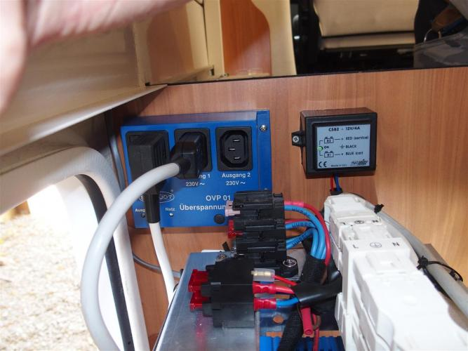

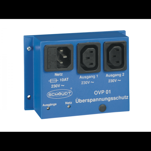

Per stare piu tranquilli si puo inserire un apposito filtro di protezione prima della centralina, che taglia i picchi di tensione e scollega la centralina in caso di tensione troppo alta o troppo bassa.
l installazione richiede pochi secondi, si stacca il cavo che alimenta la centralina e lo si collega sul filtro, poi un cavo tra filtro e centralina
Questo è il mio:
