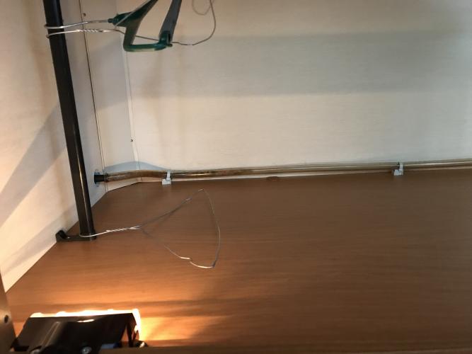

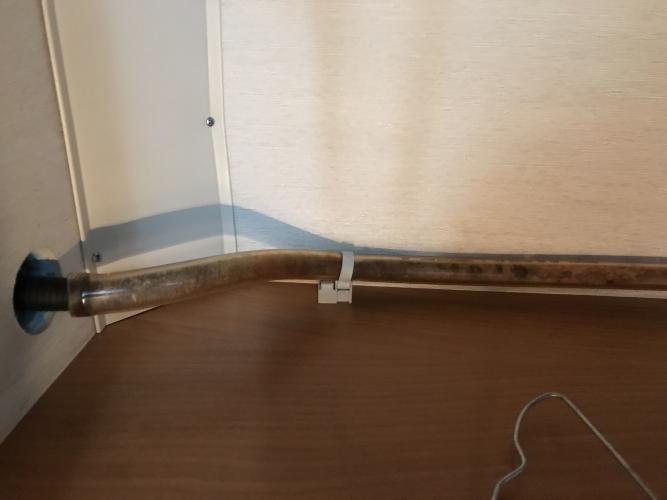

Le pulizie primaverili continuano: all’interno dell’armadio del mio Laika 2.1 tw ‘04 ho trovato questo tubo trasparente  completamente otturato da fogliame e detriti. A cosa serve? CAF5FF03-6A90-41D5-8563-95E0C61AA5E7.jpegD3DCD11B-2FFE-4CC0-8CA3-A15D9A948F30.jpeg

sicuramente sarà la canalina di scolo delle acque che si depositano sul tetto..canalina che, come tu dici, è otturata e quindi non espleta più la sua funzione quindi..ti consiglio di controllare sul tetto e con un fil di ferro, eliminare l'ostruzione.
quel canale di drenaggio penso sia stato messo in seguito all'acquisto del camper, probabilmente dal precedente proprietario e ben ha fatto perchè quei tetti, come tanti altri, sono costruiti a mo di vasca e alla minima pioggia o anche con la rugiada del mattino, si forma una pozza che può essere con il tempo deleteria e causa di infiltrazioni.

Ciao. Ho letto che alcuni Laika hanno lo sfiato delle grigie sul tetto per evitare perdite di liquami in terra (vietato per legge)  quando il serbatoio è troppo pieno.

è uno sfiato dei serbatoi grigie /nere

Confermo è lo sfiato del o dei serbatoi delle grigie, Anche nel mio è presente.

Anche secondo me è lo sfiato delle grigie io ho un arca e anche nel mio c’è uno sfiato a simile.

quel tubo è lì di fabbrica...io   sono il primo proprietario...
le foto, non so perchè, nel trasferimento dallo smartphone al sito, sono ruotate di 90°---- La parte otturata è in corrispondenza del tetto del camper...

..e comunque, riflettendoci, se lo scarico a tetto è a filo, quel tubicino potrebbe svolgere la duplice funzione di scarico a tetto e sfiato del serbatoio..o no!wink

L'uscita sul tetto dello sfiato dei serbatoi non è a filo con il tetto stesso in modo da poter fare anche una specie di canale per le pozze d'acqua sul tetto che defluiscano nello stesso tubo..
Nel mio è rigirato all'indietro con un angolare a cui è attaccato un pezzetto di tubo di gomma da 10 cm circa, quindi è leggermente rialzato ed è molto improbabile che l'acqua entri e vada nel serbatoio, poi anche se dovesse entrarci sicuramente si tratterebbe di poche gocce, quindi insignificante per il serbatoio stesso.

Non ne sono sicuro, ma anche sul mio mi pare di ricordare che è così : una T nera sollevata di qualche cm. sul tetto....     Ancora da imparare dopo 14 anni...

Confermo, sfiato grigie a tetto onde evitare cattivi odori in cellula in viaggio... sui modelli più recenti è stato messo a parete...
