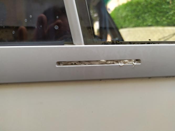

Ciao a tutti,
sul mio camper, Mirage Giubileo MH del 2005, ci sono tre inserti del tipo che vedete in foto e sono posti sulla cornice sotto il finestrino del passeggero.
in queste aperture, che ho momentaneamente tappato con della carta:
gli inserti sono chiusi, cioè aderiscono alla parete del camper, nella parte superiore e lateralmente, mentre sono aperti nella parte inferiore. Mi chiedo e vi chiedo a cosa servono? Inoltre, siccome ne ho persi due, dove potrei trovarli? Grazie.

sono fessure per lo sfogo dell acqua che entra nella guida del finestrino scorrevole, l inserto serve solo per finitura.
Nel MH Hymer avevo uguali fessure e inserti simili, ma erano venuti via (lavando si urtano e saltano) e non li avevo piu rimessi e senza nessun problema.
Togli la carta che deve potere uscire l acqua.
Se fai colare un po di acqua contro il vetro del finestrino, vedrai che esce da quelle fessure.

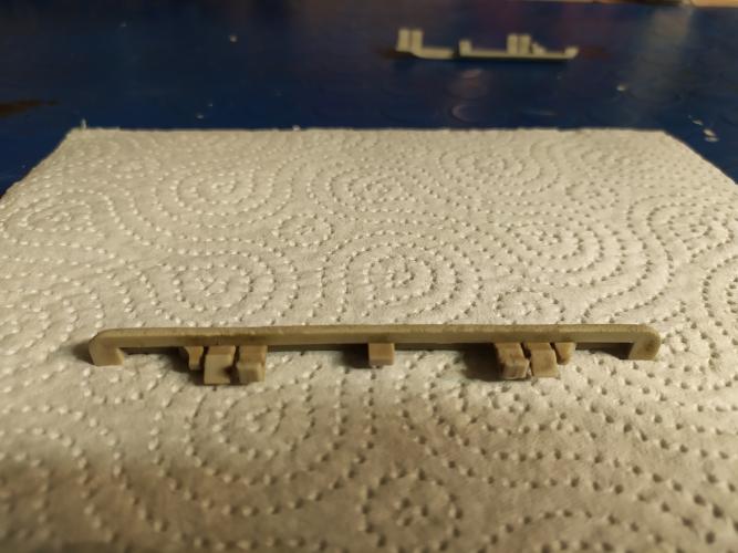

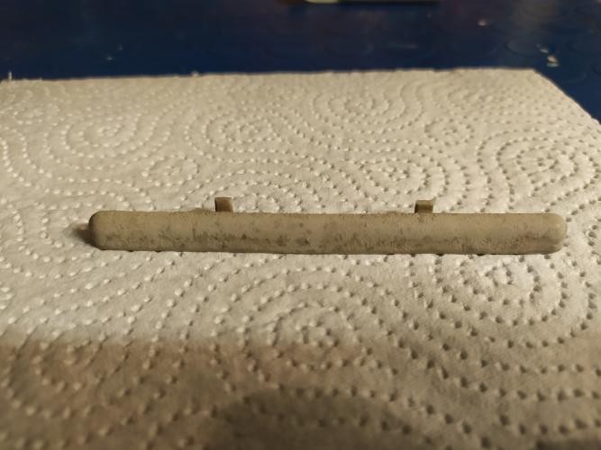

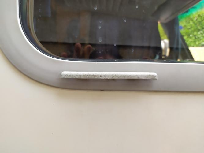

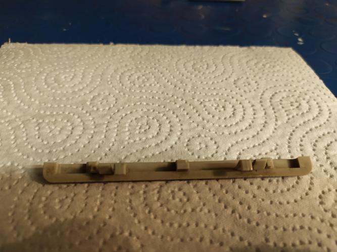

Anche io, simili ma lunghi 7 cm, ne ho perso uno.
Mi sono sentito con il mio riparatore e mi ha detto che va rimesso perché in viaggio la pioggia se entra anche dal foro non si sa mai dove va a finire e a provocare un'infiltrazione poco ci vuole.
Mi ha detto da provare da chi fa infissi (sono quei tappini in plastica che si vedono sull'esterno del telaio) o al massimo me li avrebbe ordinati.
Non trovandoli di quella misura ho trovato un manufatto in plastica grigio e armato di carta vetrata e lima l'ho rifatto uguale. Ho tolto anche gli altri e ho messo un filo di Sika grigio intorno perché non si perdano di nuovo.

In risposta al messaggio di valter1947 del 30/09/2019 alle 09:03:52
Non ho capito se hai postato anche delle foto perché mi interesserebbe vede come li hai realizzati.
No, non ho postato la foto ma è la firma che  non si vede più..
Al momento non ho il mezzo vicino ma sono uguali all'originale.
Per il fissaggio ho messo un tappino da carrozziere nel foro (che fa tranquillamente passare l'acqua dalla cornice) con una vitina piccolissima.
