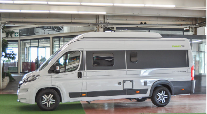

Se hai Facebook, iscriviti al gruppo "Hymercar Lovers", tutti (tranne me wink) hanno Hymercar con tetto a soffietto, non è un gruppo "esclusivo", sono iscritti anche possessori di altri marchi, in tutti i casi modi potrai ricevere informazioni utilissime su tutto ciò che riguarda il camper con il tetto a soffietto.
Hymercar prevede l'oblò opzionale sul tetto a soffietto in zona dinette.
Al limite, se trovi il "mezzo dei tuoi sogni" che purtroppo è senza soffietto, sappi che lo puoi far montare successivamente, la spesa si aggira sui 5000 euro, occorre però considerare che se nel bagno non hai una finestra laterale (ma solo l'oblò a soffitto), montando il soffietto perdi l'oblò a soffitto, quindi o rimani al buio e vai sempre di lampadine, o devi far realizzare una finestra laterale, con una spesa di certo non banale.
Un amico del gruppo FB ha fatto montare il soffietto dopo l'acquisto (uno Sky Up
https://sky-up.it/
 ), e si è anche montato/ritagliato in proprio la finestra laterale che non aveva, un discreto lavoro, ma lui ha anche la manualità per farlo... io non avrei saputo da dove iniziare. Da notare che mentre sul soffietto Hymercar l'oblò al max è il 40x40, sullo Sky Up, sempre sopra la dinette, puoi avere il maxioblò 700x500 (che è esattamente quello della foto di Tramy)
Va detto che il soffietto ha tanti pro, ma anche alcuni contro, dei quali devi essere informato e ben consapevole, solo confrontandoti con chi lo usa (possibilmente con famiglia) potrai venirne a conoscenza.

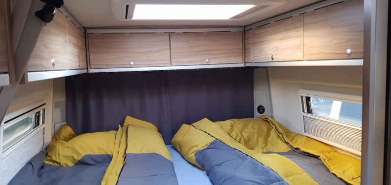

Sui 636 con soffietto è pur vero che la parte posteriore del tetto non è occupata e si potrebbe far montare un maxioblò, ma non ne sarei così sicuro, dipende da dove si trovano i longheroni di rinforzo superiori.

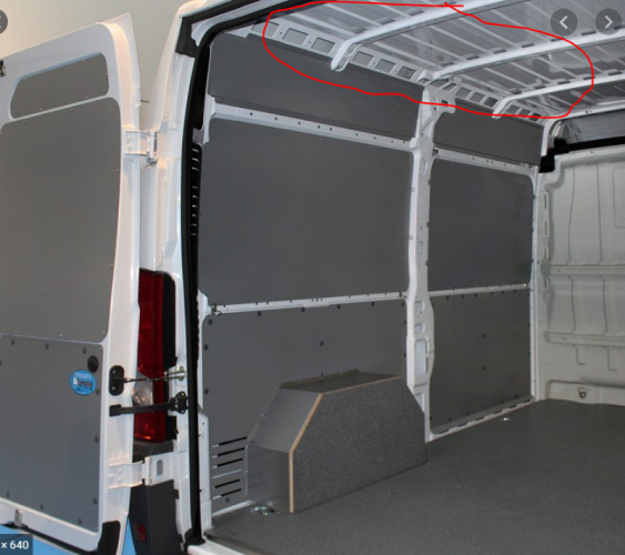

Sul soffitto dei furgoni Ducato, non puoi aprire botole dove ti fa più comodo, ci sono posizioni adatte, appunto dove non ci sono i longheroni trasversali di rinforzo strutturale, difficilmente un allestitore eliminerebbe i rinforzi.
Inoltre, ammesso di individuare la posizione, occorre vedere se sotto ci sono pensili trasversali

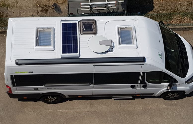

Sul mio 636 (senza soffietto) ho il maxioblò sopra i letti, ed in teoria lo si potrebbe realizzare anche più indietro, ma sotto ho i pensili trasversali, per cui sarebbe impossibile. In tutti i modi lì ci ho messo un secondo pannello
Ultima nota dolente, non è la scelta di chi ha aperto il topic, ma con un 636 con tetto a soffietto (+100kg), in 4, magari chassis Maxi, in ordine di ferie sei abbondantemente oltre i 3500kg

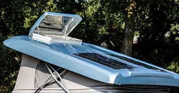

Eccomi, mi sono posto un po' i tuoi stessi problemi ed esigenze in quanto è da premettere che soffro molto il caldo. Altra premessa io solo solo con mia moglie quindi due sole persone. In quattro per un furgonato con tetto a soffietto entro i 6 metri credo che sia sacrificante. Io ho optato per un westfalia kepler one. 5.30 metri. Ti assicuro che è una vera auto e che auto. Concordo con Tommaso quando dice che il tetto a soffietto alzato richiama la presenza del camper, ma io fino ad ora non mai avuto alcun problema anche in libera. Naturalmente adottando opportune misure nel senso che ricerco una posto che non da fastidio...molte volte ho pranzato nelle aree parcheggio degl ipermercati senza alcun problema ovvero senza che qualcuno mi abbia interdetto...sarò stato fortunato? Non ho mai fatto notturno in libera se non negli autogrill...ma non rientra nelle mie intenzioni. Infine, l'oblò sul tetto a soffietto non serve se c'è il letto basculante sotto. Ma ti assicuro che i tre finestroni con zanzariera del telo del tetto soccombono egregiamente agli oblò, In fatto di areazione credo sia il massimo.
Ho fatto una modifica al mio tetto a soffietto mettendone un'altro più piccolo che si apre al contrario. Questo da la possibilità di salire e scendere dal letto ad ognuno senza infastidire l'altro. Inoltre tiene anche quest'ultimo due finestre cernierate con zanzariera. Un po costosetto ma assicuro che ne è valsa la pena...praticamente un po' come quello che vedi in questo video.
Non ho mai capito perchè non adottano questa soluzione di serie...ventilazione al massimo, luce al massimo...

francamente a me nn piace proprio...ne esteticamente ne come funzionalità' ne come tenuta al caldo e al freddo e lo ritengo anche abbastanza delicato...ma perche' esistono pochi 636 a tetto extra alto dove con un basculante si potrebbe benissimo fare un camper x 4?senza accocchi strani
