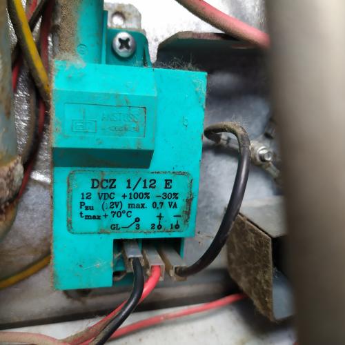

Ho qualche problema con elettrovalvola del frigo in oggetto che, al momento dell'accensione del frigo (su Laika Ecovip 5 del 2001) non sempre scatta facendo sentire il caratteristico "clonk"...mentre continuano i "tic tic" della candeletta che continua imperterrita per una decina di secondi, prima di fermarsi e attivare il cicalino di allarme.
Aprendo vani, soffiando e pulendo contatti qua e là, spruzzando CRC contatti elettrici, picchiettando sull'elettrovalvola, in qualche modo sono finora sempre riuscito a far ripartire il frigo (senza individuare esattamente quale dei miei interventi fosse quello risolutivo).
Leggendo varie discussioni mi sono abbastanza convinto che, nei limiti delle mie capacità, il sospettato possa essere l'accenditore elettronico il quale, mi par di capire, sia responsabile del funzionamento sia della candeletta "tic tic" che dell'attivazione dell'elettrovalvola "clonk", sbaglio ?
Mi sono messo quindi alla ricerca del sospettato (vedi foto) e trovato sulla baia
questo

ciao. purtrobbo   se non..senti    la  valvola  scattare il piezo  non    centra  nulla

Problema risolto!
Avevo problemi ad accendere il frigo a gas, lo risolvevo dando piccoli colpi al tubicino di rame della termocoppia, ho notato che andava a toccare il metallo della griglia, l'ho isolato e PARE che tutto funzioni.
