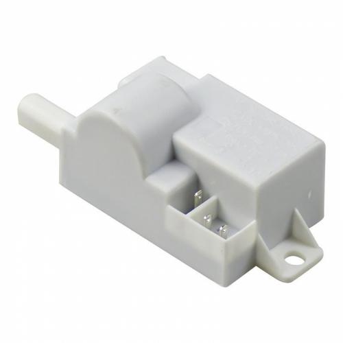

Immagino di sì.. dipende se lo vuole fare...
Il tuo frigo ha l.interruttore che fa il tik tik automaticamente giusto?
Non ha il bottone meccanico da schiacciare più volte credo...
C'è una piccola centralina che genera la scintilla e poi il cavo che dalla centralina va alla "candeletta" di ceramica.
Controllare prima di tutto il filo da centralina a candeletta e l interruttore...
Se arriva tensione con interruttore on alla centralina ma non esce nulla può essere che sia andata la centralina.
Un affare come questo è la centralina. Solitamente è avvitato al retro del frigo e si accede dalla griglia bassa.
